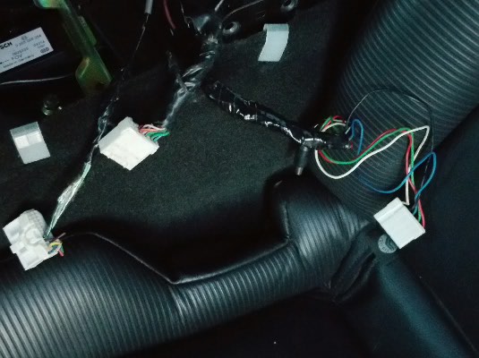

J'explique, quand je l'ai acheter le mec avais installé un systeme audio autre que l'origine avec un poste pionner a la place du lecteur cd gps et un ampli dans le coffre ! Je veut forcement tout repasser d origine pour refaire une modif propre avec une tablette incruster dans le support gps relier avec le xcarlink. Bref

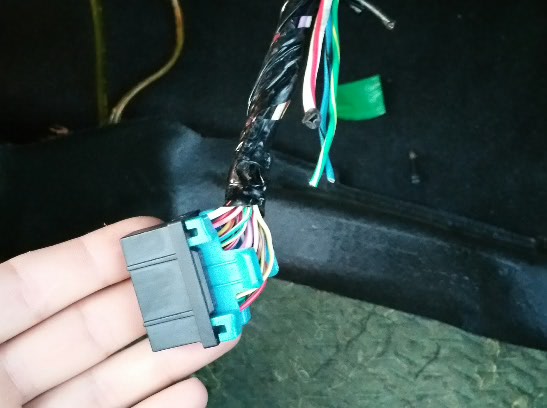

Le probleme c'est que le mec a tout sagouiner la dedans a base de decoupe de faisseau d origine de la voiture de dominos et autre scotch a "l'arrache" ... :redcard:
Premier soucis il doit me manquer une cosse pour rebrancher l ampli bose ? Et ou vont ce repiquer les fils couper ?

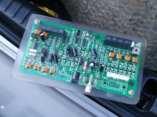

Deuxieme c'est quoi ce circuit imprimer que j ai retrouver cacher derriere l autoradio pionner dans le compartiment cd gps ?

Alors pour ton faisceau je peux t'aider.
viewtopic.php?f=2&t=26033&p=634448&hili ... 06#p634448
Regarde ce lien, sur mes photos tu verras les légendes de ce à quoi correspondent les fils.
Le boîtier (circuit imprimé) est sûrement celui qui servait à désymétriser le signal jusqu'a l'ampli Bose.
Enfin s'il n'y a pas de fil dénudé qui risque de venir en contact avec une pièce métallique ca ne risque rien.
je pense plutot que c'est le boitier axxess du kit metra qui à été ouvert pour prendre moins de place. ce boitier te permet de faire fonctionner ta clim sans l'autoradio d'origine.
