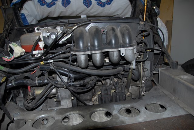

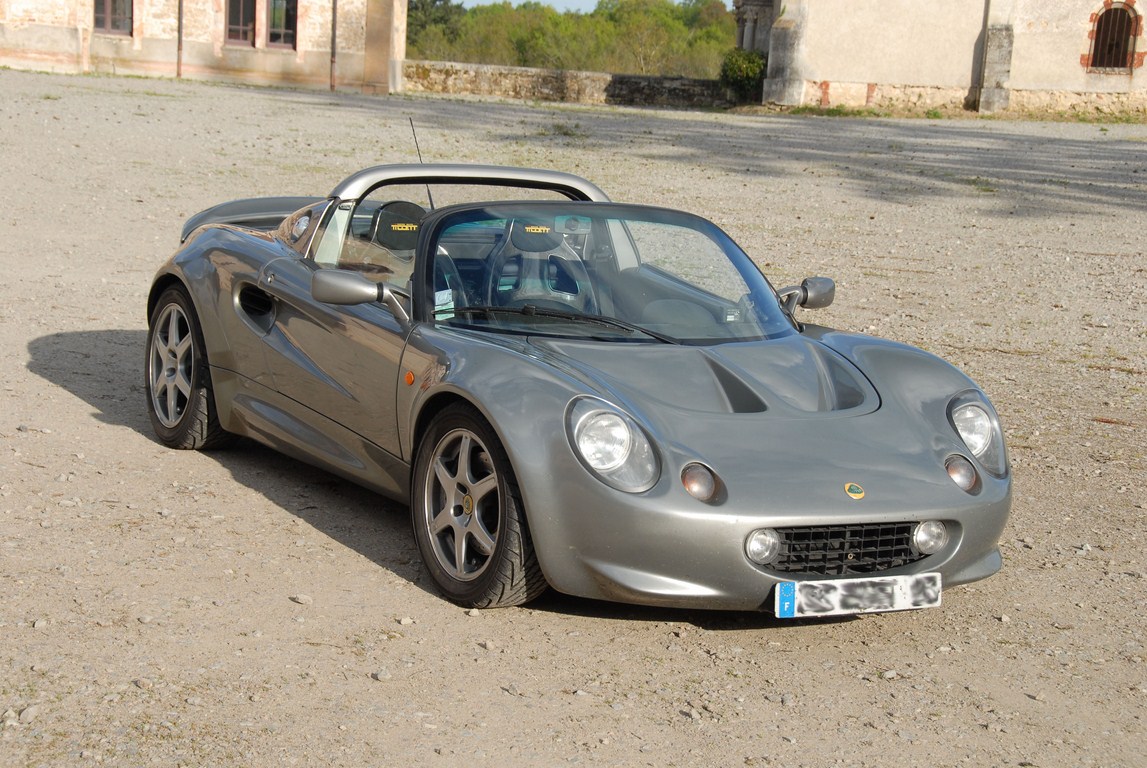

J'ai préparé quelques photos que je vais vous poster au fur et a mesure
1- Ma voiture stock avec ses jantes d'origine et pneus pour la route. Les autres photos viendront ensuite avec la voiture démontée

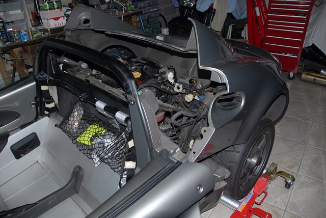

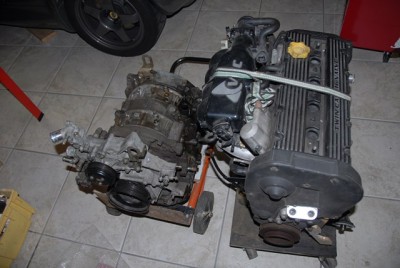

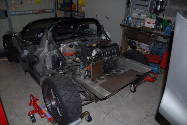

J'ai loupé la légende des photos, la voici
Légende des photos :
01 : Tout petit moteur RX8 meme en rajoutant les annexes
02 : Accouplement moteur RX8 avec boite Rover
03 : on va bientôt voir clair
04 : Voila bonne vision
05 : Y’a plus qu’a déposer l’ancien moteur boite et le remplacer par le nouveau couple

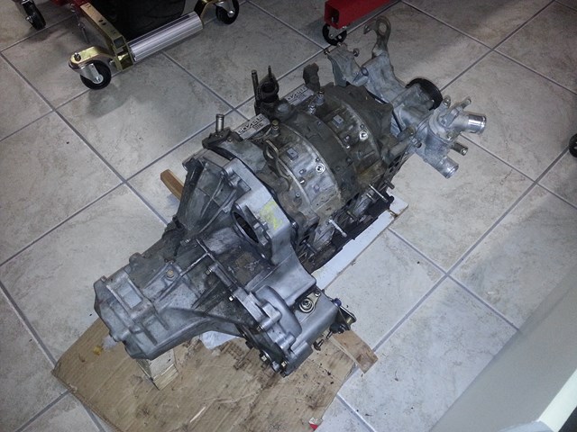

Bonsoir à tous.
Me revoilà, bonne nouvelle, le moteur/boite est à sa place définitive dans la voiture au cm prés.
J'avance à grands pas et j'ai réglé une bonne partie des difficultés, notamment la pompe OMP qui touchait le faux chassis. En utilisant l'adaptateur Shon, je vais décaler la pompe et elle ne touchera plus. Quelqu'un peut me donner l'épaisseur de cette plaque?
J'ai lu sur le forum que ce n'était pas seulement une plaque qui s'adapte sur l'emplacement initial du MOP en obstruant la sortie d'huile du moteur et en permettant l'entrainement du MOP grâce à un axe mâle/femelle traversant cette plaque. Cette plaque reçoit l'huile du bocal 2 T et la transmet au MOP par un trou. Elle utiliserait un joint Odham? Quelle utilité? Les deux axes ne sont pas alignés?
J'ai fait tourner le démarreur Rover et je me demande si il a assez de puissance pour lancer le moteur, je vous joins un fichier audio pour que vous me disiez si cela tourne assez vite, car si j'ai bien compris, il faut démarrer le moteur( pas la voiture!) le plus vite possible à froid pour préserver les joints pas encore lubrifiés. A mon avis, cela me semble un peu faible, ma batterie était bien chargée.
Enfin, j'ai quand même vérifié que la greffe moteur/boite Rover/Mazda avait pris!
