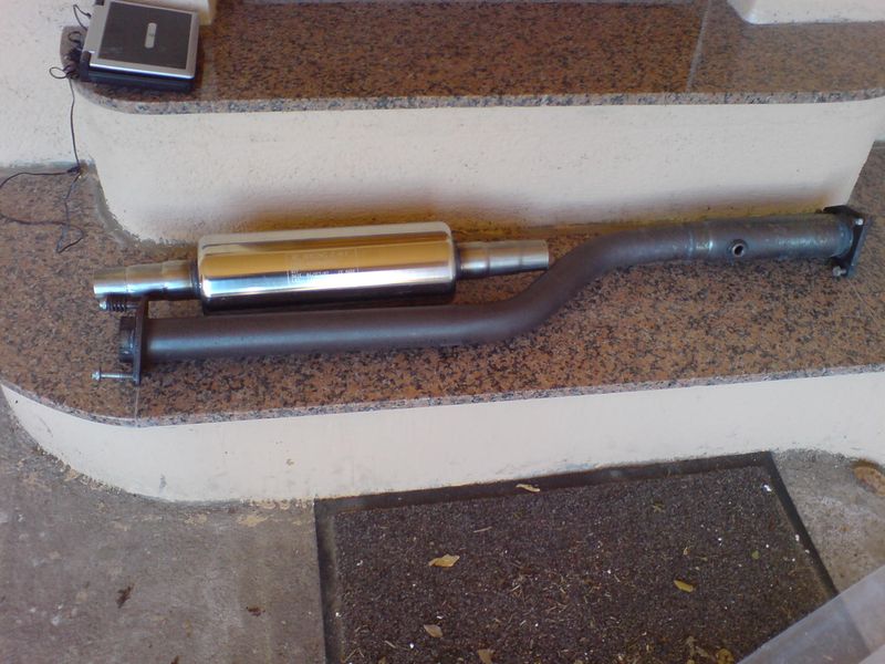

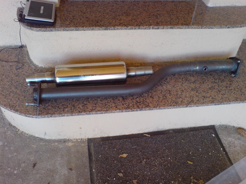

je ne connais pas le produit,
si tu veux vraiment réduire le bruit l'idéal est de mettre un intermédiaire avec sourdine
ou passer au décata double sourdine celui de RB.
mais ton alternative est intéressante.
Clocking avait installé le même genre de truc mais plus simple, et ça atténuait le bruit.
quant à la sensation de perte de couple elle est réelle, et avec un décata (tube simple) c'est pire, tu libères la ligne (plus de puissance normalement) mais tu perds une contre-pression donc moins de couple.

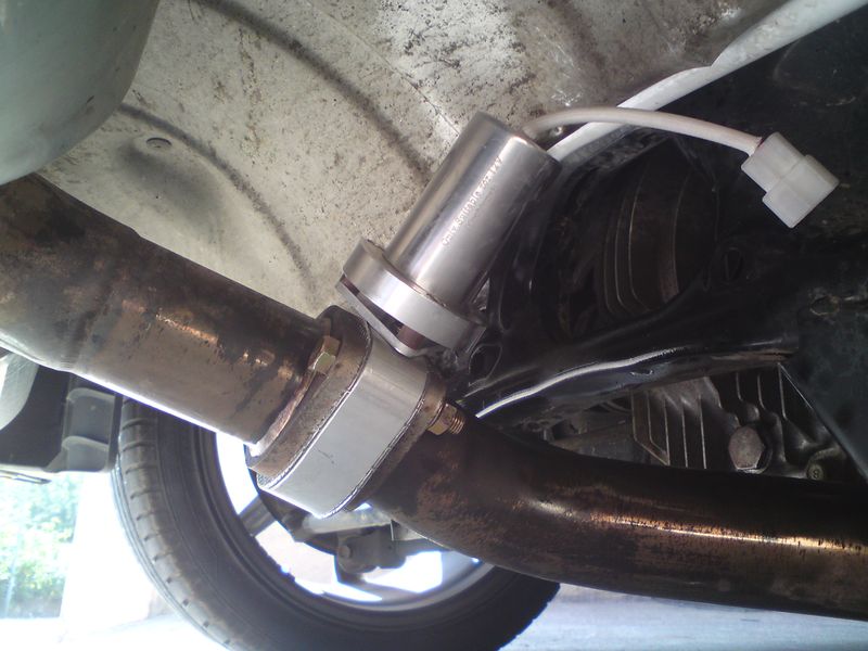

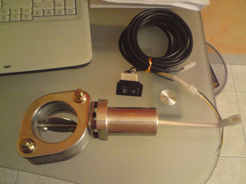

tu va créer une élévation de la température sur l’ensemble de la ligne, franchement la rx8 n'est a pas besoin.
perso j'ai essayer il y a quelques années le clapet actif juste avant le silencieux, c'est ...nul car castrateur et aucun gain en sonorité au dela de 4000 tr.
bref oublie et passe avec une sourdine digne de ce nom, genre iresa en 450mm, la au moins tu est tranquille et tu a un vrai gain. ![]()
la mienne doit avoir 5 ou 6 ans elle n'a jamais bougé et dieu sait si elle est soumise a rude épreuve.
l'ECV chez moi a cramé au bout de 2 mois et tournais en rond autour de l'axe en émettant un jolie bruit de turbine...
de plus sur la vidéo c'est un simple échappement sur une RX8 turbo déjà bien "castré" par la turbine.
c'est ce que fais supertrapp sur les échappement moto, mais ça ne tiendra pas et surtout tu va fatigué ton moteur.
http://www.supertrapp.com/technology/index.asp, de plus ça ce calcul hors je doute que sur l'apex'i tu puisse faire varié la contrainte du ressort. ![]()
