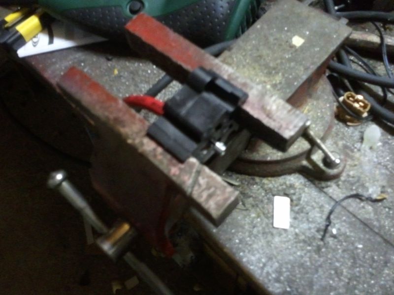

Re: [GB Fermé] Bobines MSD, troisième session
aller je vais vous aider.... :D
alors il vous faut couper les cables a bonne longueur, ensuite vous prenez un cutter et couper la longeur d'isolant stipuler par msd, en fonction du capuchon utiliser.
il y a deux taille, qui sont de toute façon décrite sur la pige MSD (le petit sertisseur fournis avec le kit)
bon montage.
ATTENTION:
je vous met a nouveau en garde, les msd n'aime absolument pas tourner a vide ou avec un arc électrique, elle fuse.
donc lors du montage.
procéder ainsi.
réaliser le câblage comme décrit si dessous, puis insérer le raccord coté bobines bien au fond , puis emmener le capuchon isolant, en étant certain de bien avoir enclencher le raccord sur la bobines (utiliser un petit tournevis plat pour bien "cliper" les partie métallique.
une fois seulement fait cela, monter une a une les bobines en branchant fixant une après l'autre les câbles électrique et bougies.
c'est la seul façon de vous garantir un montage propre et sur.
faite aussi attention a l'acheminement des câbles, ne les faite pas passer au niveau des tuyau de climatisation, il pourrait a terme débrancher l'un des câbles HT coté bobines. :salut:
ici vous supprimer l'isolant silicone et faite bien attention a ce que vous ailler la bonne distance recommander pour le sertissage.
vous placer votre douille a sertir et placer le tout dans un etaux (obligatoire).<br />mais si vous avez des pince vous pouvez trés bien le faire aussi

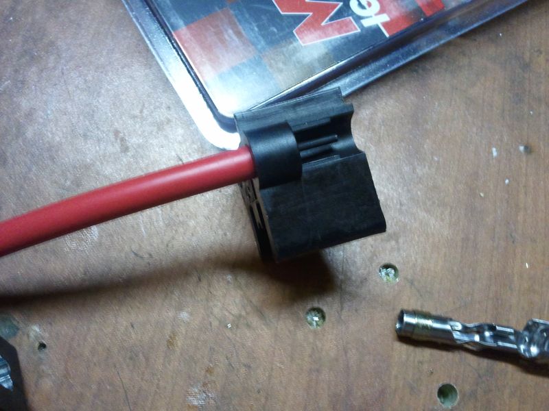

avant le sertissage du deuxieme coté, n'oublier pas d'inserrer les capuchon d'etanchéité et de couder les partie pervue pour l'insertion du capuchon de bougie.
une fois sertie vous devez obtenir a peut prés cela.<br />pour l'autre coté, réferer vous a nouveau au recommandation msd, et n'oublier pas d'utiliser de la graisse /wd pour aider la l'insertion des capuchon/manchon sur les embase de bobines/bougies, car vous aller constater que ce n'est absolument pas facile de faire glisser et etancher le tout.<br />avec le recul et vue ma mesaventure, je conseil aussi de bloquer les capuchon de bobines avec un collier rislan.
vous ne devez pas monter ainsi vos bobines, car vous ne pourrez pas etre sur de bien avoir installer les cables HT
vous ne devez pas non plus voir d'ecart different de cable HT, cela veut sans doute dire que le clipsage n'est pas egale et donc source d'ennuis ulterieur
