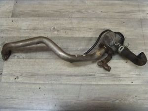

Bon toujours pareil pour ma 8 par contre la vanne qui est en haut a gauche du moteur fait un bruit bizarre cela peut venir de la?
Quel vanne? Tu as une photo?

La référence denso 139 n3h1 13990

Électrovanne de pompe à air secondaire elle est censé être active uniquement au démarrage pendant pas plus de 2 minute
Elle fais quoi comme bruit?

Message par Dos33000 »
Un clac clac comme si sa taper dedans

Je pourrais l'envoyer que se week end mais est-ce que sa peut venir de la la perte de puissance?et la ssv peut elle être responsable de sa?

Pour moi c est ta mop qui est hs
Tu me confirme que ta voiture ne dépasse pas les 4500tr même à l arrêt :??:
En tout cas la vanne de la pompe à air non la ssv oui mais à un régime précis seulement
Corrige déjà ton défaut de mop avant d aller plus loin dans ton diag

Si maxi 5000 tours mais si je débranche la batterie et je fait les 20 coups de freins elle remarche bien et après elle se remet pareil au bout de 30 secondes

sa change rien sa monte pas dans les tours c'est comme si tu accélère doucement sans dépasser les 4000

Oui sa c est tout les symptôme de la pompe

Ah okok je l'ai démonter et a l'intérieur c'était gripper avec de la corrosion dedans

non c'est toujours pareil je vais la changer
