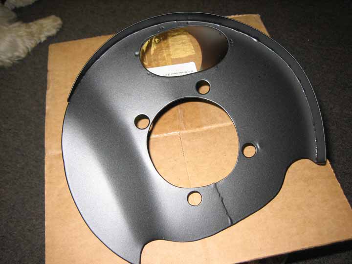

Petit changement de programme pour mes freins. J'ai donc commander un kit gros frein stoptech 355x32 pour l'avant,
Et un kit sport stoptech pour l'arrière.
Vu que les flaques de freins anti poussière à l'avant ne vont plus aller, je vais un faire un sur mesure avec un manchon en silicone pour bien ventilé dans se style......

Jonathan67
Messages : 86
Inscription : 27 mai 2013, 21:19 PM
Localisation : Bas-Rhin (67)
Message par Jonathan67 »
Salut Chance,
Les caches disques en plastiques ne risquent t'ils pas de se deformer avec la chaleur lors du freinage ???

Jonathan67 a écrit :
Salut Chance,
Tu nous prépares vraiment une bombe dis donc ^^ Je suis sûr que tu as injecté plus de roro en pièces pour le moment que d'essence dans le plein :D !
Saloute!
C'est pas du plastique, c'est de l'inox304 peint avec de la peinture haute température pour frein :-)
