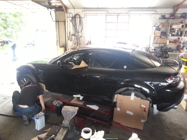

Re: [48] Yanhamare - MAJ 05/08 - Reprogrammation OK
Reprogrammation faite ce dimanche. reste à rouler un peu avant de vous faire part de mes sensations.
Pièces d'occasion à saisir
viewtopic.php?f=18&t=26475
Alors quelques retours:
Mes PSS en monte non homogènes (AR) m'obligent a déconnecter le DSC. A fuir donc sauf en monte des 4 pneus en PSS ou pour les amateurs de drift seulement
Ma reprogrammation rend ma pédale de gaz bien plus sensible. Elle me permet aussi de faire le 50/150 en 3 ème sans changer de rapport... Pour les mesures cela viendra un peu plus tard. Un beau bruit et une reprise un peu plus franche donc. Pour le cout, avoir ... Pou ma part je ne la regrette pas mais je pense que cela vient après avoir changer quelques pièces comme le cata, les cables, le filtre à air et au moins les bougies !
Mon détrompeur de sonde lambda à 15 euros de chez HRP fonctionne au top car après la reprog et quelques centaines de kilomètres: rien, nada, quedal, no voyant !
Sur le kit carrosserie OEM, que du bonheur. La peinture s'est écaillée sur les bas de caisses à cause des projections de gravillon. Opération blaxon avec Gregorx8 que je remercie vivement. Je n'oublie pas la bouteille pour Christian
Du coup on a tout repris, bavettes avant, bas de caisse et bavettes arrières pour un résultat I N VI S I B L E mais efficace
Les ressorts S TEIN: parfaits ! Rien à dire. Le JIC et le RB en catback, justes énormes avec un mélodie à faire pâlir les sirènes d'Ulysse !
Le Dinoc tient super bien à la chaleur comme au frois. Je recommande.
Les boitiers de gregorx8 comme pour les phares et l'anti démarrage avec bouton sont exceptionnels et fiables également. Bref, le bonheur est dans ma 8. Le pommeau lumineux fonctionne nickel et les prise USB aussi . Yeah !
Le ralenti est toujours aussi stable avec mon grouding kit sans aucun problème de batterie ou autre !
Bref RAS excepté les PSS lol
 à tous !
 à tous !
