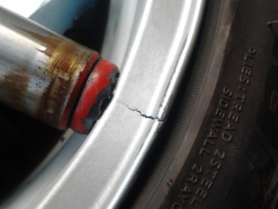

Retours au problème des jantes.
J'ai vérifié ma jante avant droite : rien de suspect.
Ensuite ma jante arrière droite : je pense que je ne dois pas chercher plus loin (voir 1ère photo).
Alors je me mets au boulot : cric bouteille, blocs en caoutchouc dur, et décapeur thermique(voir photo 2). Le but étant d'être très ponctuel d'un côté, et répartir les contraintes de l'autre.
Je chauffe un peu au décapeur, et je commence à pomper. Ca bouge, ca pousse, ca semble se redresser quand "TANG!!" un bruit. Je cherche d'où ça vient, et je trouve : photo 3! ![]()
Je pense que j'aurais du être plus progressif, et continuer à chauffer entre les coups de cric... Mais le résultat est là, c'est redressé, et j'ai même pris le risque d'effectuer un essai routier, et la vibration a quasiment entièrement disparu.
Autre point, je ne pense pas qu'une autre jante, de quelque marque que ce soit ai résisté à ce coup qui semble fort ponctuel. Donc, je vais quand même la faire réparer, et profiter de mon déplacement sur place pour apporter mes 4 jantes d'origine à refaire aussi (peinture, principalement).
Quel plaisir de refaire un tour sans (trop de) vibrations. Mais c'est un plaisir différent de la MX-5, qui remporte la palme de la "banane".
Plus sportif et précis, avec le bruit du Renesis envoûtant.

Le décapeur thermique c'est pas un peu léger ?
Moi j'y serai allez au chalumeau ![]()

E1K a écrit :Le décapeur thermique c'est pas un peu léger ?
J'ai pas! Et puis, le pneu est pas loin. La méthode est à raffiner avec chalumeau, ou décapeur, mais sans le pneu, pour pouvoir y aller franco.
Notez qu'elle roule parfaitement maintenant, malgré la fissure...

Après tu dois pouvoir la réparer ...

pour redresser l'alu.
deux methode:
le maillet de plomb , qui sert a la base pour serrer les ecrou sur les jantes borani...faut etre un peu plus agé.
ou prendre du savon liquide, chauffé quand le savon bruni, tu peut taper, mais toujours avec un maillet. ![]()
