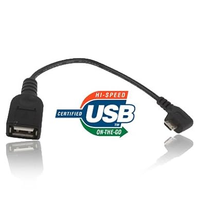

Sinon j'ai reçu hier mon câble USB OTG :
Me manque plus que la réception d'arduino et je vais pouvoir commencer mes tests

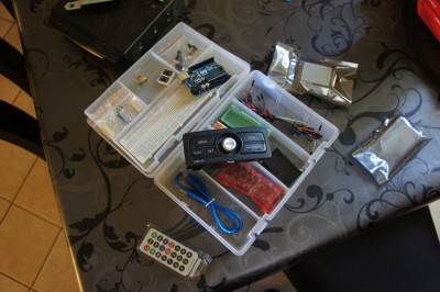

A priori j'ai tout ce qu'il me faut !!
Y a plus qu'a
