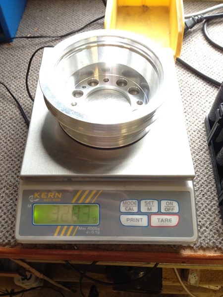

Ce week end montage de l'allumage complet MSD -> le pied!
Je tiens à dire que le calculateur d'origine (non reprog) s'en sort plutot pas mal avec du premix et l'admission RB (revi+ ramair) Les bougies étaient usées mais d'un beau rouge brique

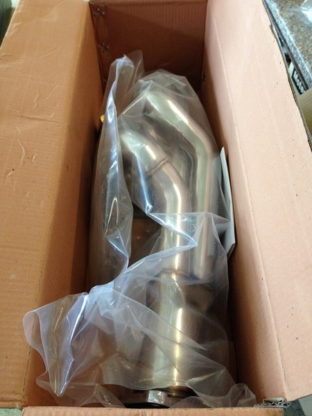

Prochaine session montage:
Collecteur d’échappement et kit poulies RALCO RZ

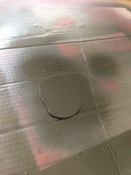

La petit plaque en alu viendra boucher l'entrée d'air de la pompe auxiliaire que je démonterais après la reprog.

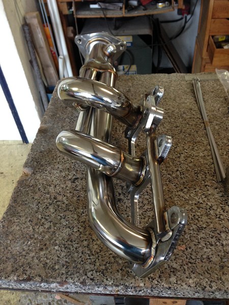

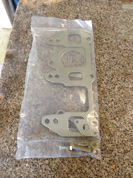

Ton collecteur ressemble comme deux gouttes d'eau au Toyo, surtout ne monte pas le joint livré avec  ![]()
Re: Préparation Digits
oui c'est un toyosport
J'ai lu ça quelque part oui... j'avais prévu de laisser le joint d'origine.
Il a quoi comme défaut ce joint?

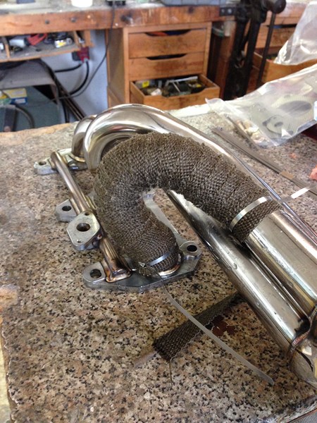

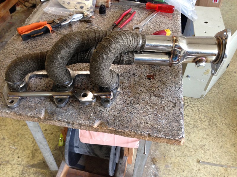

Quelques news en vrac:
Montage du collecteur -> un vrai bordel a faire tout seul... Prévoir 5-6h avec un pont (D'un autre coté j'avais jamais fait avant)
Test de tout ça sur un petit rallye touristique de 2j: Tout Marche impeccable!!!
Photos à venir, premier post récapitulatif mis à jour

C'est vrai que le collecteur est clairement la pièce de la ligne la plus relou à changer, sans pont j'avais dû mettre 2 - 3 heures sur la 8 d'Alexdeparis.
