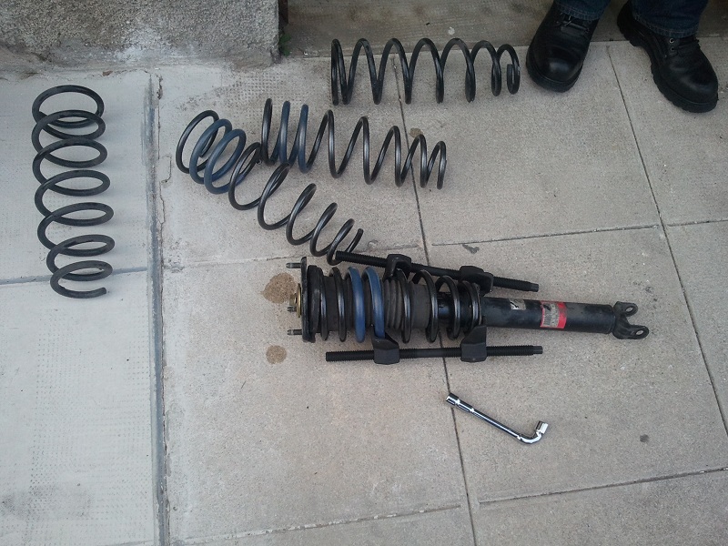

p'tit up pour précision : j'ai été obligé de démonter les 4 biellettes (venant sur les barres stab)
et à l'arrière, j'ai du enlever le bras inférieur pour pouvoir extraire les amortos convenablement.
Car même à 2, sans les démonter, ça ne venais pas "proprement"...
Par contre, je suis super agréablement surpris par la conception du chassis..
tout est accessible, réglable...et relativement léger
P.S : par contre, la pince est niquel !!!!

Mes ressorts arrières ont cassés quand j'ai monté ma 8 sur les plots... ![]()
oh punaise ! amortos d'origine ? ils ont combien de bornes ? j'avais jamais vu ça ! ![]()
Non des ressorts H&R voiture achetée il y a 2 ans et demi.
Je ne connais pas le kilométrage
Un défaut à votre avis?
pour moi, une cassure comme ça, oui ça pourrait être un défaut, on dirait qu'ils sont rouillés sur la photo ?
Oui la caisse est bien rouillée, il va y avoir du boulot.
Elle a roulé 2 hivers posée au sol et par chez moi (800m) ils salent comme des sales la route^^
t'es sur que t'as pas acheté une merguez UK par hasard ??? ![]()
En plus c'est même pas des ressorts stocks, des h&r c'est pas d'la daube
Ex RX8 "PRODRIVE" 2006 Vendu ![]()
Rouler deux hivers à les tasser de 75kg dans le coffre + le sel et la laisser pendant + de 6 mois sans bouger peut-être la cause à votre avis?
oui 6 mois sans bouger, le sel peut avoir corrodé les amortos.
Faudrait que tu compares avec les autres amortos, voir si ils sont dans le même état.
Franck3340 a écrit :oui 6 mois sans bouger, le sel peut avoir corrodé les amortos.
A l'avant ils sont nickels, bien noir pas un pet de rouille
