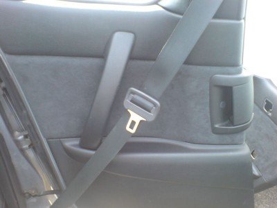

Bonjour à tous,
Je cherche un topic avec des explications pour démonter les panneaux intérieur des portières arrière ...
Quelqu'un l'a déjà fait ? Pour savoir comment procéder. J'ai dévissé les vis apparentes et je ne sais pas si en tirant je ne vais pas casser quelque chose car le panneau ne cède pas, il tient encore.
Merci pour vos astuces.

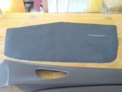

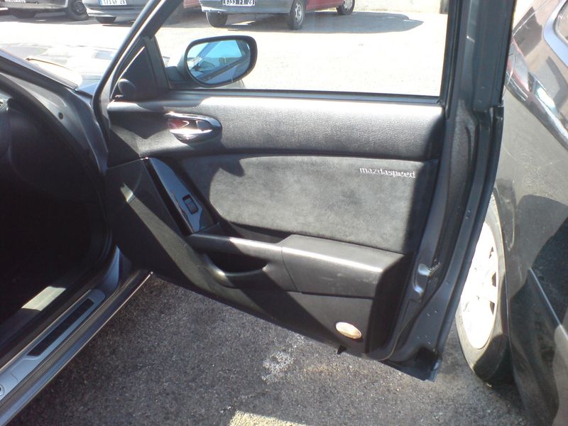

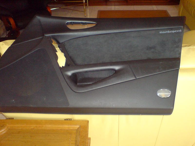

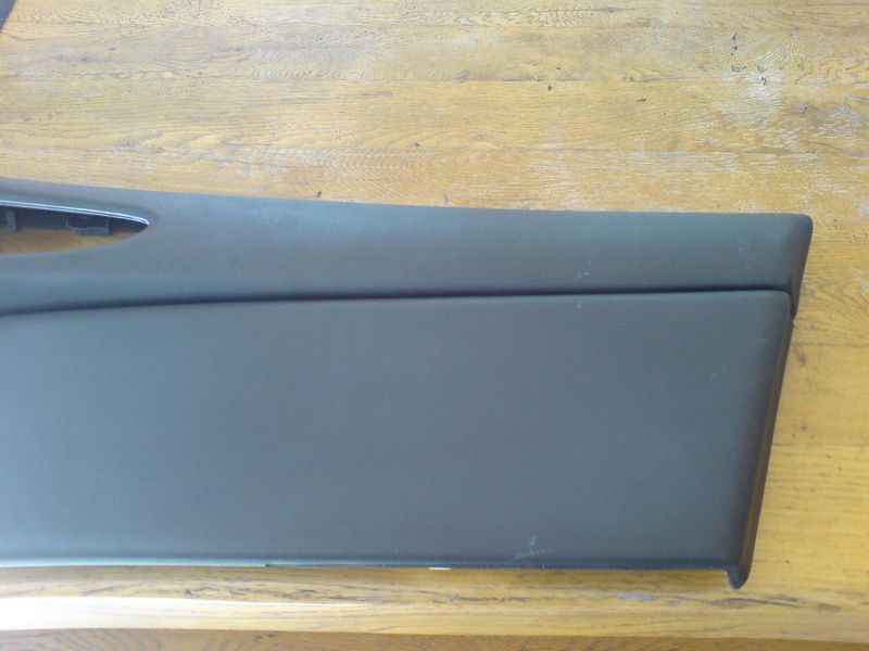

pour avoir deja fait.
je te conseil de ne surtout pas demonter les panneaux.
je ne parle pas de ne pas les enlever de l'auto, ça c'est simple.
non je parle de les dissocié.
l'avant tu peut la partie inferieur.
mais l'arriere, il te faut faire un patron et prevoir 1 cm en plus pour rabattre doucement l'epaisseur dans le panneau.
colle neoprene obligatoire. ![]()
si ça peut t'aider... ![]()
