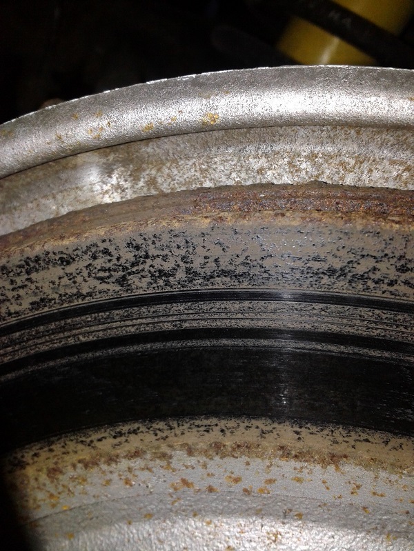

Bonjour,
Voilà je viens d'acheter un jeu de plaquettes de frein Hawk HPS.
Par acquis de concsience j'ai jetté un coup d'oeil à mes disques aujourd'ui, et voilà l'état de mes disques arrières. Les disques avant sont propres au niveau de la surface de contact des plaquettes, mais la tranche du disque est dans le même état que sur la photo.
Alors mes questions sont, est-ce que mes disques sont morts, justes rouillés, est-ce que je vais tuer mes nouvelles plaquettes dessus, est-ce dangereux, si oui j'ai pensé a des disques Mintex.
http://cgi.ebay.fr/ws/eBayISAPI.dll?Vie ... 1423.l2649
PS: Je n'ai pas de trace de changement par l'ancien proprio, donc on peut suposer qu'ils ont 106 000kms.
Merci pour vos avis!

les plaquettes ne touchent pas la périphérie des disques. Il est donc normal qu'ils s'oxydent.
profites en pour les brosser un peu, et pulvériser un peu de peinture haute température noire, et cela retardera un tout petit peu l’ apparition de la rouille a nouveau.

Donc ici a priori rien d'alarmant?
Meme si ils ont un peu plus de 100 000km ?

Salut du moment que sa freine et qu'il n'y a pas de vibrations....les miens ont 120000 et la surface est très régulière....c'est pas du métal de merde... même si il rouille rapidement... :D

Pas de vibration, en revanche, il m'est arrivé, sur des freinages en douceur, dans les bouchons, de sentir des irrégularités de force de freinage, mais je ne sais pas si ça vient des plaquettes en fin de vie ou des disques :??:

Attention aux plaquettes en fin de vie,tu n'as pas de voyant qui va s'allumé pour l'avant,par contre pour l'arriére elles feront un bruit très particulier..... :salut:

ce qui me semble plus inquiétant sur la photo, c'est que la plaquette ne semble pas appuyer uniformément sur tout le disque, puisque la couche oxydée est toujours présente sur une partie de la piste.
Lors du changement des plaquettes, ça vaut le coup, le pense, de vérifier que tout le système fonctionne bien :
  • les coulisseaux que tu peux regarnir de graisse en particulier,
  • et qu'apres un freinage, les plaquettes reviennent bien un peu en arrière
Le Chevalier Noir

Je pense que c'est les plaquettes qui sont vraiment mortes. De toute façon le montage sera fais par un professionnel, les vérifications seront faites :salut:
