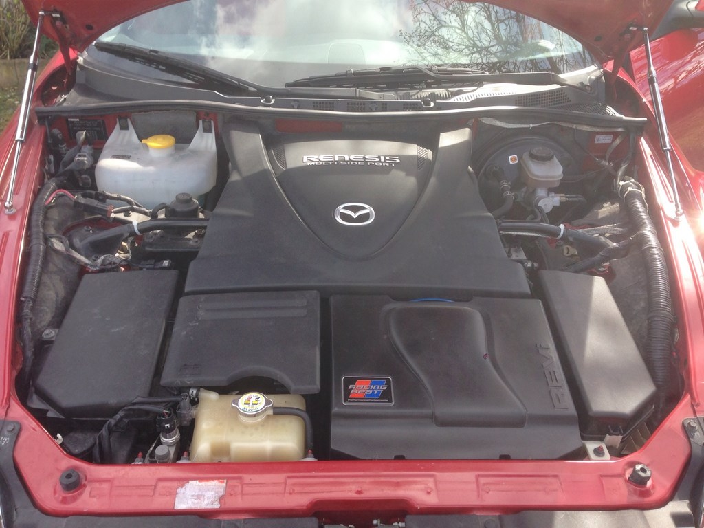

Voici les modifs déja faites:
Modifs performances:
- Decata et catback TOYOSPORTS
 - Isolation du décata avec bande thermique titane
 - Admission Revi RacingBeat avec RAM air
 - Vidange et purge de tous les fluides: fl22, rb600(freins et embrayage), dexelia, boite et pont
 - Durites avia Goodridge
 - Manomètres RacingBeat complets
 - Embrayage et volant moteur ORC light 250 avec durite ORC
 - Batterie VARTA
 - Prémix à 0.5% avec de la Biolub de chez Castrol
 - Allumage Complet MSD
 - Collecteur TOYOSPORTS et isolation avec bande thermique titane
 - Kit Poulies RALCO RZ
 - reprog chez HRED (33)
 - Bilstein B6 aux 4 coins
 - Ressort courts S tech aux 4 coins
 - Disque de freins EBC et Plaquettes EBC Yellow aux 4 coins
Modifs utiles:
- Auxmod
 - Grilles de radiateurs (huile et eau)
 - Changement du bocal de liquide de refroidissement (plus de voyant)
 - Mecacyl boite et pont
 - PLX wifi
 - Supports GOPro
 - Short Shifter AXIALFLOW
 - Rétroviseur central d'origine electro-chromatique (avec homelink intégré)
 - Ouverture du nid d'abeille de pare-choc avant
 - Déflecteur d'air pour le radiateur d'eau
 - Kit Shon Complet (Réservoirs, plaque de support, durite et Shon)

Voila voila... Vous trouverez les photos au fil des posts...
