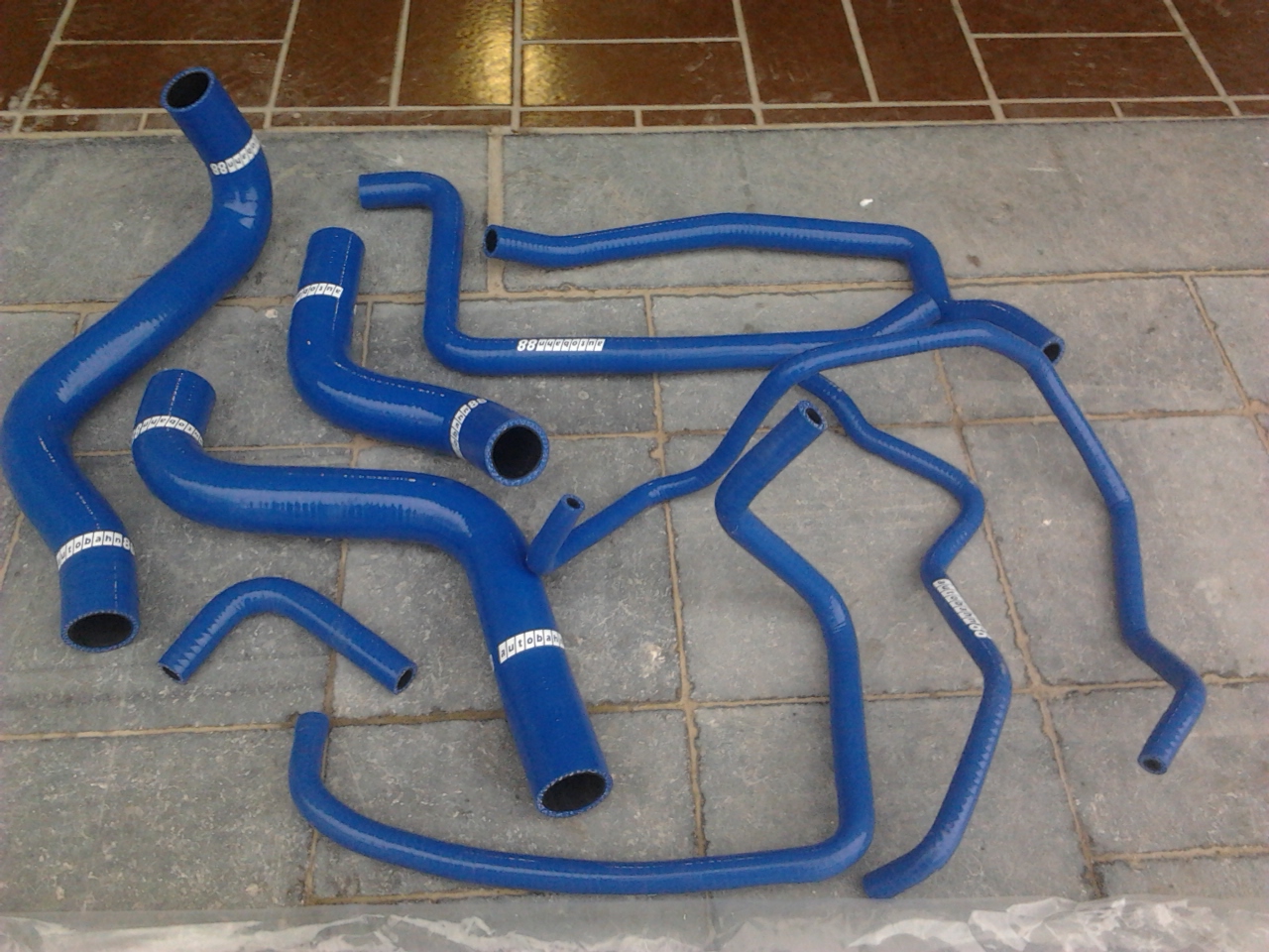

Mes durites et mon collecteur sont arrivés :

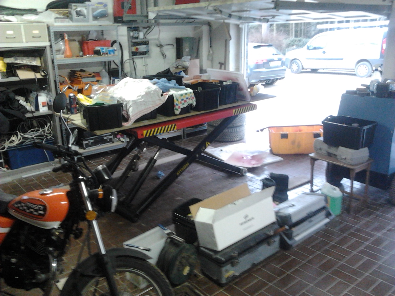

Le pont ciseaux sert aussi d'établi !

Je ne pense pas t'apprendre quoi que ce soit, mais juste au cas ou, le joint du collecteur livré avec est généralement merdique, le mieux est d'en reprendre un chez Mazda comme à l'origine, vu le bordel que c'est pour le changer quand tout est remonté ;)
Re: Préparation de la RaspoutineX-8
Merci, tu confirmes ce que d'autres ont dit précédemment.

Voilà, le plus gros est fait, c'est à dire, nettoyer, dérouiller, traiter, peindre et préparer toutes les pièces périphériques du moteurs.
J'ai aussi traité et repeint les longerons transversaux juste devant le moteur et celui au dessus du pare-choc, qui montraient des traces de corrosion.
J'ai démonté mon atelier provisoire, et tout ranger prêt à rentrer la RX-8 qui dort dehors, en prévision de petits travaux supplémentaires en cette semaine de grand froid.

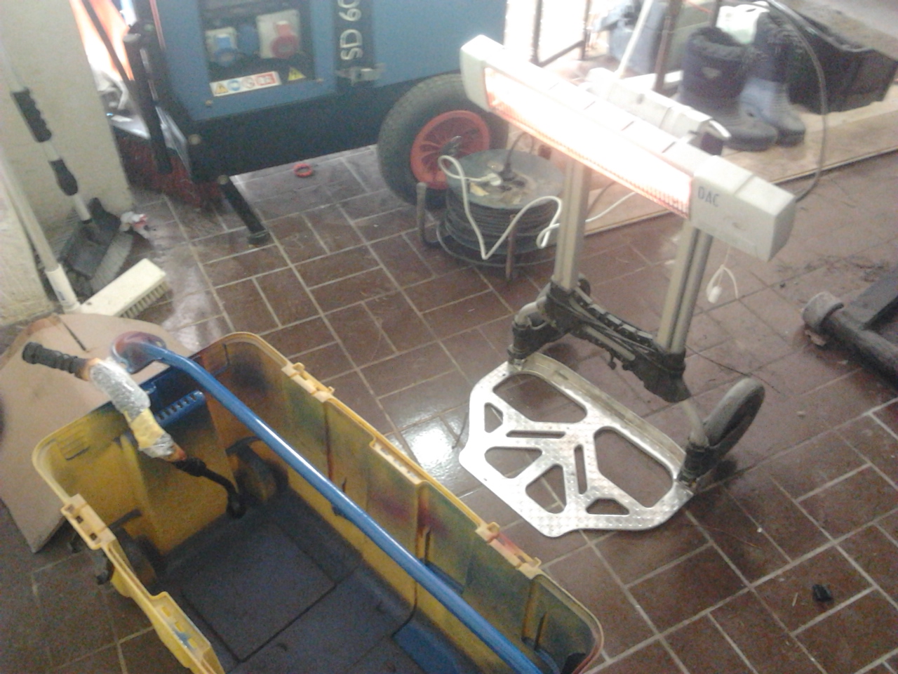

  • la partie peinture + four IR de l'atelier :D

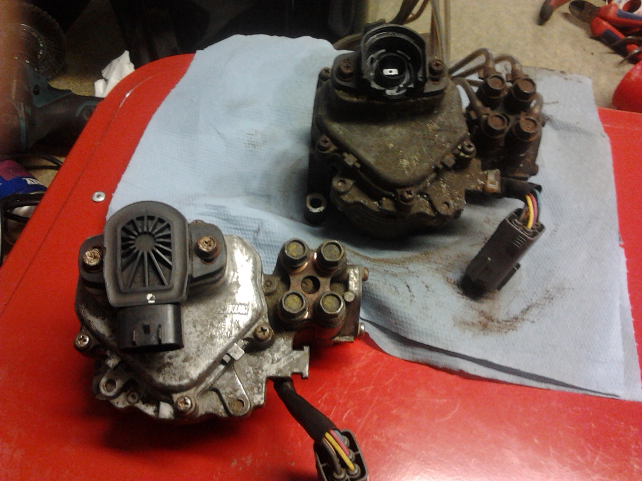

  • la MOP d'origine, au connecteur abîmé lors du démontage, et celle, entière et nettoyée, acheté dans une "casse" en Angleterre pour un croûton de pain.
Fabrice
C'est un chauffage IR de salle de bain, sur un diable pliable, donc réglable en hauteur...

Avant, après.
Avant, après.

Le rayonnement IR, c'est juste pour faire sécher plus vite ou ca a un role fonctionnel? :??:
C'est quoi un MOP? :??:
Le Chevalier Noir
Dim, c'est un Toyosport acheté sur e-bay, dans la boutique en ligne de Toyosport. 161 Eur + 25 Eur de transport. A ce prix-là, t'as qqchose de correct, mais qui demande à être paufiné à la Dremel au nievau de l'interface intérieure entre la bride et les tubulures. Ce que j'ai fait.
chevalier, c'est effectifement pour accélerer le séchage, et améliorer la qualité de la peinture lorsque on bombe la pièce.
MOP = metering oil pump. Contrôlée par le PCM, elle envoie l'huile dans les rotors.
