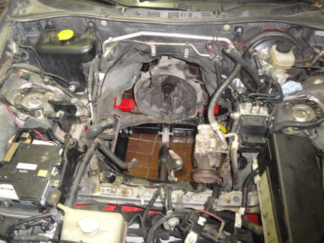

Pour ce qui est du moteur : il est ENFIN sorti!
Pas facile, non di dju! Suis trop naze pour m'étaler sur le boulot effectué aujourd'hui. M'a fallu encore 2h30 pour le sortir. Photo!
Rien ne se crée...
Rien ne se crée...
... rien ne se perd!

J'ai descendu une canette de Coca Light Décaf en un trait, et j'ai bu de l'eau toute la soirée tellement j'ai transpiré malgré le garage non chauffé!
J'ai super mal aux cuisses d'êtres resté de longues périodes accroupi sous la voiture. Mais je n'aurais pas voulu le faire couché sous des chandelles.
Le porte-poutres, faut oublier. Je vais acheter une vrai grue d'atelier sans renforts à 45°.
J'ai encore déversé 1/2 litre d'huile et un gros litre de liquide de refroidissement sur le carrelage pendant l'opération finale. Faudra nettoyer!
Je ne suis pas sur d'avoir bien lu les topics de ceux qui ont sorti leur moteur eux-mêmes, car je me souvient pas d'avoir un quelconque avertissement du type :
NE LE FAITES PAS VOUS-MÊME! C'EST l'HORREUR! :D :oups:
Faudra que je réfléchisse à, et discute avec vous tous d'une technique de remontage plus aisée. Parce que l'arracher du compartiment moteur, c'est pas facile, mais le rentrer pile-poil et l'accoster à la boîte comme une couque, j'y crois pas trop...
Mon RDV arrive, je vous laisse!
