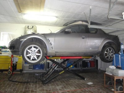

J'ai pris contact avec plusieurs personnes et firmes qui peuvent proposer un rebuild avec porting. A ce niveau-là pas de soucis. Il faut maintenant que je sorte mon moteur, ce que je vais commencer, et si possible, terminer cette semaine. J'ai commandé un pont-ciseaux capable de lever la voiture à 120cm de hauteur, histoire de pouvoir travailler plus facilement par le dessous. Et en plus, il pourra servir dans le futur pour d'autres projets ou voitures.

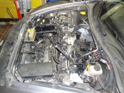

J'ai déjà enlevé ou déconnecté pratiquement tous les périphériques pour pouvoir retirer le moteur. J'ai aussi reçu mon pont ciseaux et l'ai installé sous la 8. Prochaine étape, désolidariser le moteur de la boîte et des supports moteur, et sortir le bébé.
D'ailleurs, j'ai des questions à ce sujet. Quid du collecteur d'échappement? On le sort avec le moteur, ou on le déboulonne moteur en place?

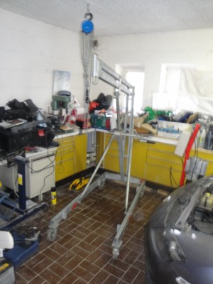

Ta grue d'atelier me fais soucis... le moteur est assez profond dans la RX-8, j'ai peur que tu soit coincé par les renforts à 45° de ta grue... faudra peut-être démonter le PC avant et le font plat avant [Undertray panel] pour pouvoir t’approcher suffisamment de la voiture avec ta grue.

Sympa le pont ciseau, j'ai longtemps hésiter a prendre un comme ca, mais j'ai abandonné a cause de la place qu'il occupe au milieu de la voiture, on peu pas sortir une boite ou un échapement avec ca... Par contre pour ce qui est de bosser sur les trains roulant c'est le top :ok:

Oui, Bartste. Le point que tu relèves à propos des 2 renforts est exact, mais je peux attaquer par le côté, voiture mi-levée par le pont, avec ces renforts qui s'enfoncent dans le passage de roue. De plus, elle peut bouger dans tous les sens vu ses roulettes multidirectionnelles. C'est en fait un lève-poutre de chantier (capacité 600kg) de ma société, pas une grue d'atelier automobile. Mais il est possible que je commande une grue comme la tienne si vraiment ça ne convient pas. J'ai fait un rapide test en la présentant voiture mi-levée, et ça a l'air d'aller.

Ok bien vu la grue a roulette directionnelle, ca va le faire !

Bon, aujourd'hui, en 2 heures, j'ai :
  • enlevé les 5 vis retenant le moteur sur la boîte de vitesses
  • déconnecté le décata du collecteur
  • déconnecté le collecteur du support de boîte (vis casée!)
  • enlevé la plaque de protection sous le moteur (toujours la même merde ces attaches plastiques!)
  • vidangé le liquide de refroidissement et déconnecté les durites d'eau
  • vidangé l'huile moteur
  • dévissé les 2 supports moteurs
Faut encore déconnecter les conduites d'huile. Il me semble aussi que les bras de support moteur ne passeront pas en soulevant le moteur. Il faut au moins en démonter un côté moteur (au lieu du côté silent-bloc comme je l'ai fait). Bartste, tu confirmes?
Peux-tu aussi me confirmer que le premier mouvement du moteur doit être vers l'avant du véhicule afin de dégager l'axe en dehors de la boîte?
Merci,
Fabrice

Oui c'est exactement ca, tu le tire en avant pour sortir l'arbre primaire de boite, d'ailleurs pour le tirer facilement j'avais complètement sorti les 2 supports moteur histoire d'avoir un max de place...
J'en ai profiter pour les nettoyer pour qu'ils soit accordé au moteur neuf :D
Bonne continuation :salut:
