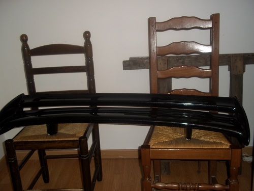

voila le becquet de la 8 poncage et apres possez photo a venir pour la peinture

voici la 1ere couche de peinture

Pas vraiment fan du bequet fin du porte serviette hein c'est comme on veux

Par contre j'aime bien ton béquet . ![]()
