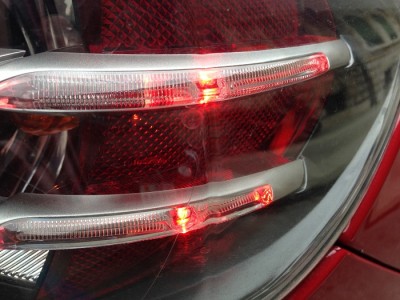

Sa c'est d'origine sur ta 8
La ont parle de ton ampoule qui sert au feu de position et de frein ![]()
Comme le dit Punisher c'est l'ampoule qui est dans ton rond rouge ![]()
American dream… ![]()
Ah d'accord je n'avais pas compris.. ![]()
Mais le soucis c'est que j'ai ces deux petites leds qui ne fonctionnent plus, quelqu'un aurait une référence pour en recommander ?

Faut changer le bloc complet ![]()
Ou alors regarde au niveau de tes raccords électriques ![]()
gaut27 a écrit :Faut changer le bloc complet
Le phare en entier ? ![]()
gaut27 a écrit :Ou alors regarde au niveau de tes raccords électriques
Un fusible qui à lâché peut-être ?

valent219 a écrit :gaut27 a écrit :Faut changer le bloc complet
Le bloc complet ou phare entier c'est la même chose donc oui ![]()

Merci pour tes réponses Gaut !
J'irai voir cher Mazda pour voir ce qu'ils me disent parce que changer un bloc complet pour 2 petites ampoules.. ![]()
