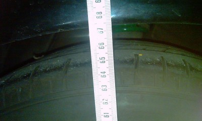

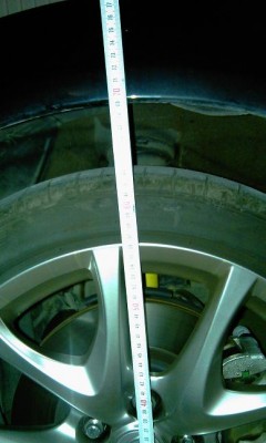

pour info
sur ma 40th avec amortos (Bilstein) et ressorts d'origine :
- devant : 70cm
- derriere : 68cm
trop haut devant

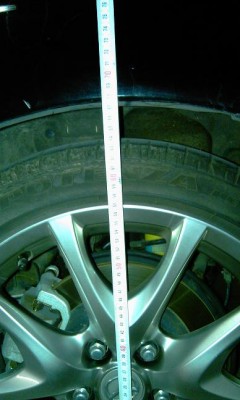

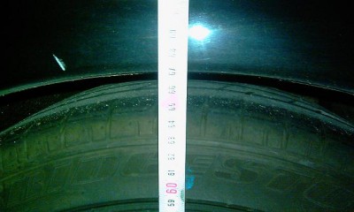

ca y est, c'est monté :
voila les mesures après 2 jours de route :
à l'avant : 67cm
à l'arrière : 67cm
c'est enfin aligné
côté conduite, que du bonheur : le roulis a quasiment disparu dans les virages rapides et plus de plongée vers l'avant en cas de gros freinage, bref super !
côté confort, on sent bien que c'est plus dur mais c'est très légér !
je recommande ses ressorts, c'est trop bien ![]()

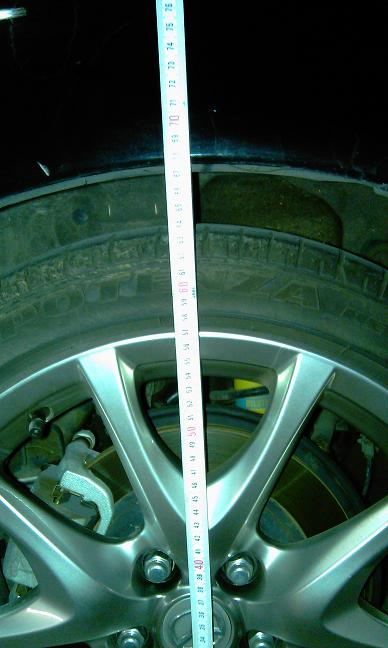

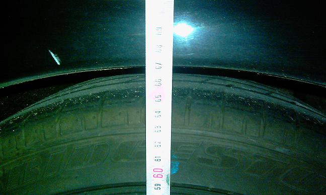

Tein S TECH posé ![]()
Les mesures (après une semaine et sur sol plat) :
Côté tenue de route, rien a dire, c'est ce que je cherchais. La voiture est un peu plus ferme et le rouli beaucoup moins présent. Mais surtout le confort n'est pas trop dégradé pour autant. J'ai également l'impression de freiner plus court.
Pour avoir eu des combinés filetés D2 ainsi que des Tanabes, je ne peux que recommander ces ressorts, je sais c'est fou de préférer ses ressorts par rapport à des filetés mais les D2 sont beaucoup trop dur si bien que l'arrière partait à la moindre solicitation et la qualité est déplorable. Les Tanabes étaient quand même pas mal mais sans plus.
Avec les bobines MSD, c'est la seconde modif que je recommande pour cette voiture.
