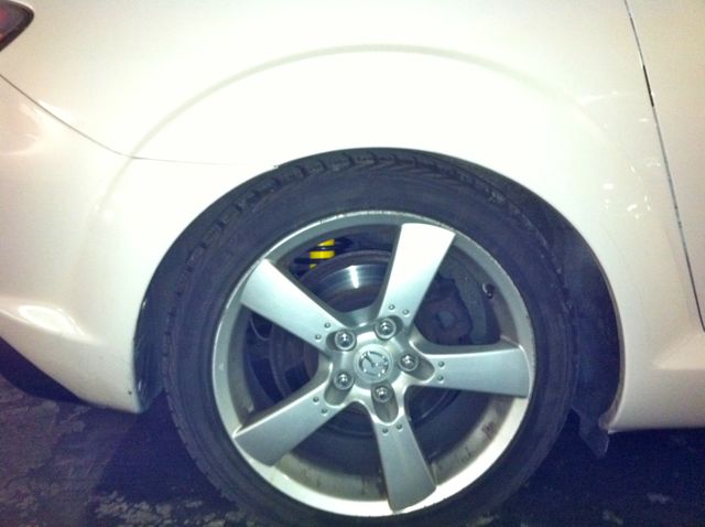

oui plus sympa ![]()
maintenant
je vais voir si je touche encore avec le coffre chargé et 4 à l'intérieur
maintenant

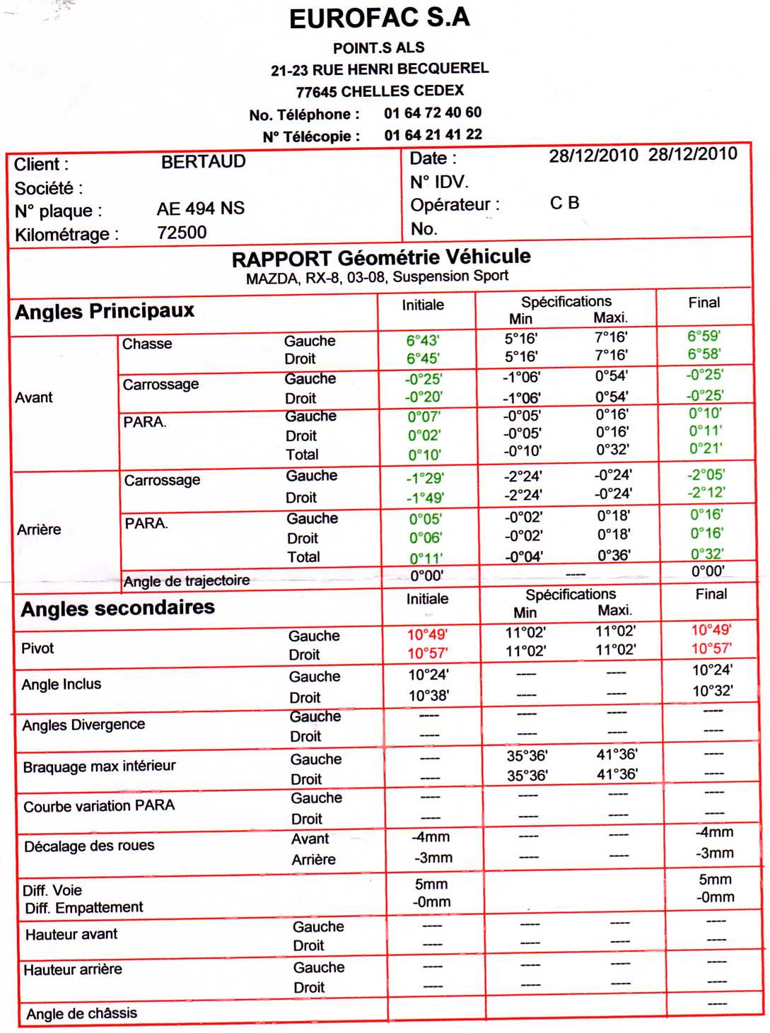

voici déjà le rapport de géo
les photos après un weekend

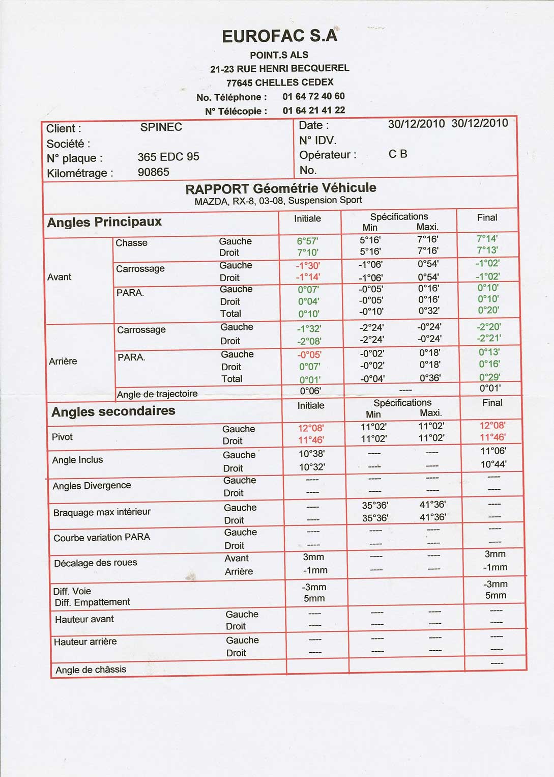

Membre du RRC depuis 2005
j'y suis actuellement et normalment Blanche Neige aura les mêmes règlages que toi...
Je mettrais la fiche de géométrie lorsque je l'aurais ce soir...
Edit: Rapport de géométrie ajouté + photos à l'arrache avec l'iphone...

après 1an et demi est 23 000km,
je trouve que les amortisseurs sont devenus un peu mou, je m'explique, maintenant avec le coffre plein et à quatre dans la voiture pour le départ en week-end je frotte en sortie de mon parking
alors que ça ne l'avait jamais fait depuis que je les ai.
les amortisseurs seraient t'ils déjà fatigués
j'ai mis un aileron sur le coffre, cela peut-il avoir une répercussion sur les amortisseurs et les faire durer moins longtemps.

ça je n'ai pas mais le carrossage avait été fait aux 4 coins contrairement à la tienne...
