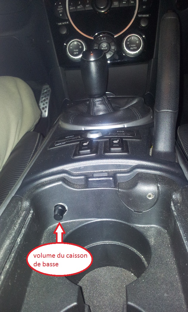

voici les photos de mon caisson de basse en forme de rotor ainsi que la commande placée dans l'habitacle au range gobelet.

Beau boulot
J'irai pas jusque la même si le poste à pas une commande de bass dédiée au sub (vraiment dommage)
Par contre je note un petit problème sur ton montage....
