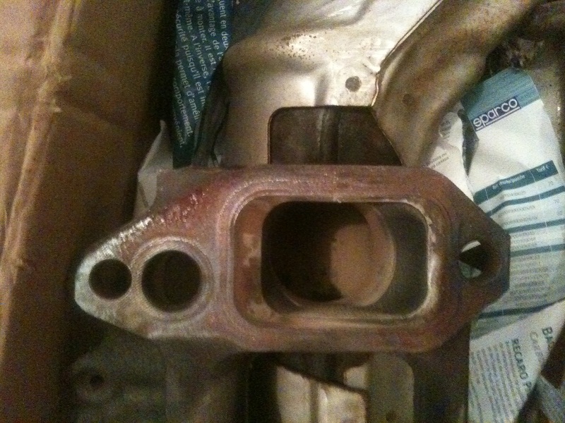

Ok ça marche ! Merci pour les infos ! Il faut encore que je l'enveloppe de bande titane et je me lancerais dans le montage ![]()

Voilà les fuites que je pense

Est-il obligatoire de changer le joint du collecteur lors du changement ? Merci d'avance ![]()

oui , pour ne pas avoir de fuite ...
Re: Montage du collecteur
Moi je ne l'ai pas changé, mais la voiture n'avait que 5 000km. Mais si il a un peu plus "vécu", vaut mieux le changer oui.
La mienne a 80000 kms.... :sLimite je regrette de changer le collecteur ^^

La mienne a 80000 kms.... :s Limite je regrette de changer le collecteur ^^
Mode crevard qui veux pas se faire chier à acheter un joint mazda ON
Mais le joint fourni avec le collecteur SSAC est vraiment de mauvaise qualité ? Car moi il n'a pas l'air de présenter de mauvaises découpes ou quoi que ce soit ...

le joint et bien découper mais avec le temps il se dégrade et perd de sa tenacité donc peut provoquer une fuite maintenant a toi de voir si tu es prêt a acheter un nouveau moteur ou pas par la suite. ![]()
