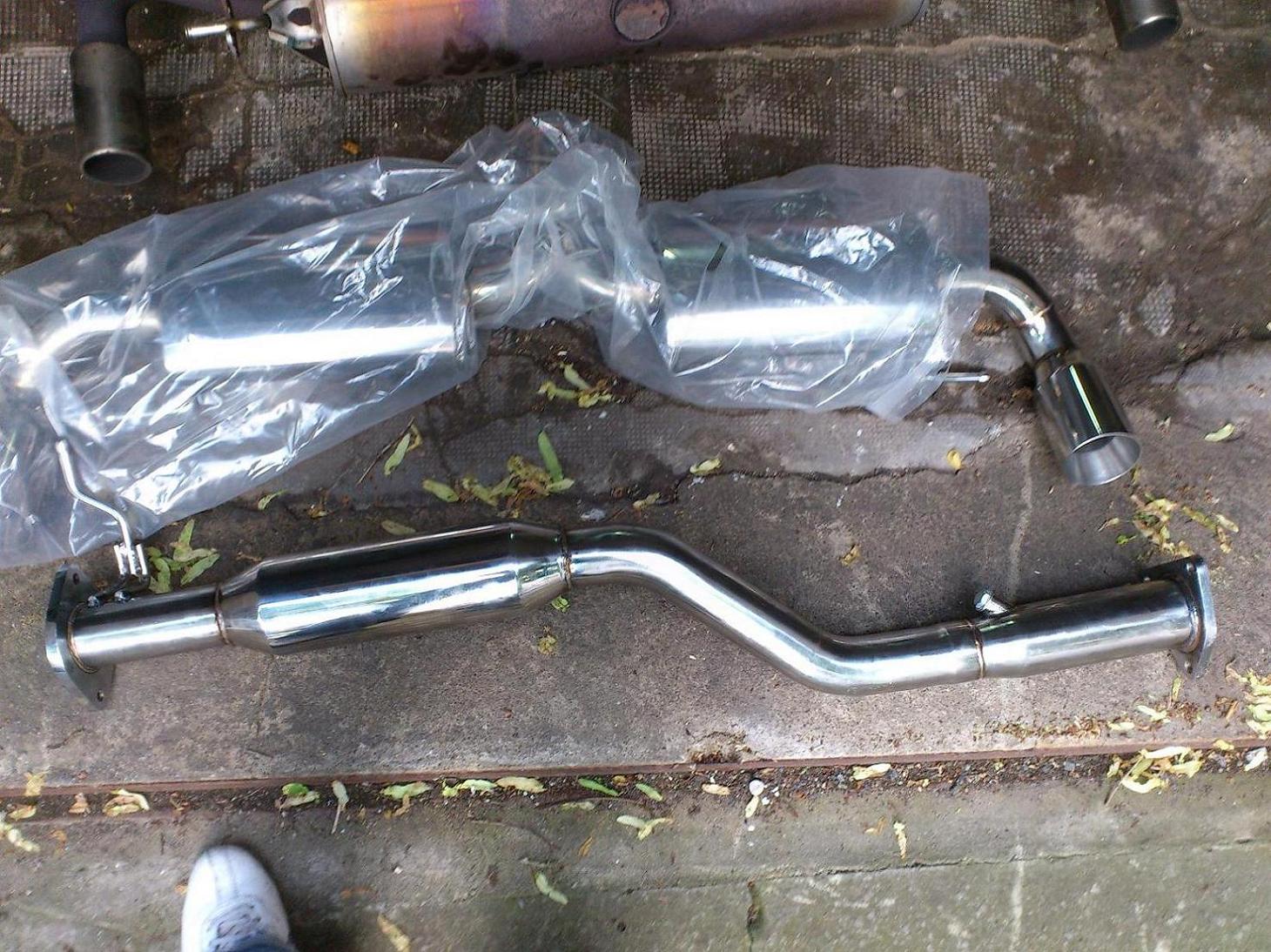

Commande reçu j'ai commander l'échap a 400 Dollars voici ce qu'il y avait dans le colis, cherchez l'erreur
Que faire dans ces cas la?

Il semble que tu as reçu un decata en lieu et place de l'intermédiaire (placement pour la sonde visible....)
Voit avec tsar...

Oui du coup il me faut une sourdine, parce que la le bruit va être rauque (très rauque)

Je serais toi je re commanderais seulement un intermédiaire. Au final t'es gagnant non ?
Re: J'aimerai que ma 8 fasse un bruit plus rauque
Exact.....tu auras une ligne rauque comme il faut....
Ha ben voilà, ça va être rauque là. Surtout sans intermédiaire d’ailleurs.

Avec l’intermédiaire sans sourdine j'ai entendu dire que c’était trop bruyant.
Et apparemment il n'est pas vendu tout seul, la sourdine vendu 200 dollars est la même qui est donner en prenant le catback a 450 dollars?

Le décata c'est 275dollars, l'intermediaire avec sourdine c'est 200dollars, pour moi le bon choix c'est tu commandes l'intermediaire à 200 (tu as pas le choix le catback ne peut se monter sans l'intermediaire, celui d'origine n'étant pas le meme), une fois recu tu essaye le tout si le bruit te plait tu garde le décata si ca te vas pas tu revends le décata à 275 dollars voir un peu moins pour etre sur de recuperer ton argent, sur le forum ou ailleurs meme ![]()
Dans tout les cas tu est gagant
Catback à 400 sans sourdine
Catback à 450 avec sourdine
Les dimensions sont les meme il n' y à que le bruit qui change

Catastrophe, j'ai mis le décata et ça fait un potin d'enfer je ne peut pas rouler avec la voiture, je suis dégouter
Il doit avoir un joint a l'entrée du décata?

Oui entre cata/collecteur joint d origine (rond) ou joint avec decata (triangle de la meme forme que la bride du decata), en sortie de decata c'est un gros joint rond (espece de boudin) coté ressort ![]()
ah oui, si tu roules sans joint c'est comme si t'étais en échappement libre.

Butin , c'est mon décata que t'as reçu !!
comment ça, t'avais pas de joint fourni avec ?
EDIT: s'il manque les joints, on peut mettre ceux d'origine ?
