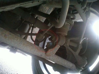

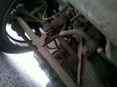

Bonjour à tous, :salut:
j'ai vu ce matin en faisant les contrôles d'usage une pièce détachée comme vous pouvez le constater (roue arrière gauche OK, celle de droite :( )
Facile à remettre mais j'aurai aimé connaître son rôle, la gravité de l'avoir constaté détachée et surtout est-ce normal de la remettre aussi facilement ?
Merci à vous d'avance. :)
Côté gauche OK
Côté gauche OK
Côté droit... :-(
Côté droit... :-(

endlinks arrière à remplacer
Elle tiens la barre anti roulis.
Ebay.uk, cela coûte une trentaine d'euros et c'est très simple à remplacer

c'est cette référence LINK,CONTROL-STAB F151-28-170
http://www.jimellismazdaparts.com/showA ... rchString=
J'en ai pas vu sur ebay en europe,
va voir en concession, si tu es membre RRC, tu as droit à 10% de remise ;)

j'ai du changer celui de l'avant droit et ca ma couté 11 euros en concession mais prevoit un nouvelle ecrou!

ça s'appelle une biellette

moi je l'ai depuis 4 mois,lavage une fois par semaine, 3/4 route de ville, traitement anti rouille de prévu bien sur mais voilà bien dégueulasse quand même vu du dessous...... :o
L'avant est plus propre vu du dessous mais la gueule de la barre anti roulis me fait peur....
