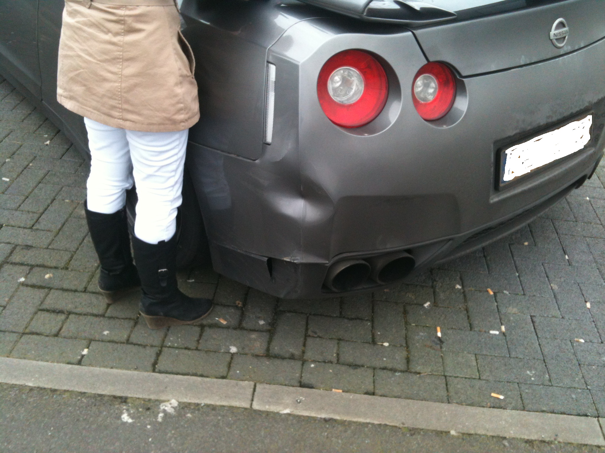

NAAAAAAAAAAAAAAAAAAAAAAAAAAAAAAAAAAAAAAAAAAAAAAAAAAAANNNNNN!!!!!!!!!!!!!!!!!!!!!!!!!!!!
Y a une @#çàè§$£µ qui m'a encadré la GTR en manoeuvrant en marche arrière dans un parking.
- Punisher81
- Messages : 3554
- Inscription : 28 janv. 2011, 23:07 PM
- Localisation : 76 - Saint-Valery en Caux
Re: La Nissan GT-R sur les routes....
Je compatis avec toi, ça me ferais bien c***r sur ma 8!!!
Dans un parking, j'espère que tu va pas t'en tirer avec un 50/50...
