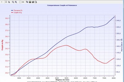

Sinon j'ai testé PowerDyn histoire de voir ce que vaut ce logiciel et si les mesures sont correcte. A mon avis, c'est un bon logiciel pour faire un comparatif entre 2 config pour voir l'évolution des courbes puissance et couple. Je pense que le résultat sorti par PowerDyn peut être pas mal mais je voudrais bien comparer avec un vrai passage au banc avec la correction des valeurs.
Voila les courbes que j'ai obtenue ce soir:
Je pense que la forme des courbes est correcte, après les valeurs je ne m'annoncerais pas dessus. Mais pour moi ça va me donner une valeur de départ pour mes futurs évolutions.

Pourquoi tu coupes à 8000trs alors qu'on voit que la courbe monte encore? :)
parce que le logiciel est pas prévu pour aller au delà??? :??:
pas courant les voitures qui montent au dessus de 8000tr/min! :D

de toute manière il n'y aura pas plus de couple ou de puissance vu que tu arrive vers la fin de la courbe et près du rupteur donc au pire des cas tu aura quoi peut-être 200ch pour 195nm de couple a la fin
pas sûr que le couple remonte à 195Nm sachant qu'il est déjà redescendu en dessous de 170Nm à 8000tr/min... :??: :fou:

oups pour le couple j'avais mal vu mais pour la puissance sa reste la meme chose

Elles me parraissent un peu bizarre ces courbes :??: :??: :??:
Une courbe de puissance aussi droite que çà....
je suis septique.
Et pour le couple, si je me souviens bien de mes cours de méca,
quand on a une courbe puissance telle que celle là,
celle de couple devrait etre également droite et avoir la meme valeur quelque soit le régime moteur.
Mes cours remontent à loin,
mais il me semble que c'est çà.
Tu devrais avoir des avis de personnes plus qualifiées que moi.

Non le logiciel ne coupe pas à 8000 tr maxi, c'est mon acquisition de données qui à merdé je pense et du coup il lui manque les valeurs de fin car j'allais jusqu'à 9000tr.
Après pour la courbe de puissance, je pense que je suis bon au vu de ce que d'autres courbes de Rx8 donne. J'ai bien la variation à niveau des 7000 7500 tr. Par contre je n'ai pas la variation au environ des 6000 tr.
Pour la courbe de couple, je pense que c'est du à un facteur d'échelle sur la courbe qui donne l'impression qu'elle descend super vite. Car la puissance c'est le couple multiplié par la fréquence de rotation.
Je referais plusieurs test afin de faire une moyenne.

Effectivement,
apres avoir vu d'autres courbes sur le forum,
les tiennes sont proches des autres.
Donc ca doit etre bon.
Et comme tu dis,
l'echelle de graph joue sur la forme des courbes.
J'aurais mieux fait de me taire..... :(

Sur quelle rapport tu as fait ta mesure ??
J'ai fais mon test en 3ème et j'ai mis 20% de perte de transmission

Pour avoir effectué quelques test avec ces applications "powerdyn", je trouve que sur les premiers rapports les courbes ne sont pas régulières. De plus, les conditions d'adhérences doivent être bonnes, DSC éteint : etc.
L'idéal serait en 5ème, mais en 4ème c'est déjà beaucoup plus régulier. Cela demande de trouver une ligne droite plane assez longue.
En 3ème, je trouve que les conditions d'adhérence seront trop précaires pour avoir des relevés réguliers. Il te manque quelques bosses sur tes courbes correspondant à l'ouverture du VFAD, de la SSV , etc.

juste pour revenir a l'obd.
tu ne peut pas avoir d'info au dessus de 8200 tr avec un obd2, c'est comme ça.
il faut que tu extrapole.
la courbe de puissance est tel que tu la voit, meme sur un banc.
c'est un trés bon outils que j'utilise aussi. :salut:
un test a l'epoque, faut que j'en refasse d'ici peu..
