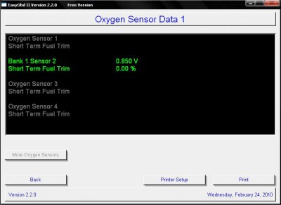

donc comme le titre le dit, j'ai le fameux voyant moteur qui s'est allumé.
j'ai donc branché mon ELM327 (interface ODBII pour ceux qui ne savent pas :D ) je lance EasyObdII et ça me dit erreur P0171.
une petite recherche me dit que: P0171 Système trop pauvre :hum:
bon sur ce, je me balade dans EasyObdII et sa m'affiche ça:
comme on peut le voir je n'ai des données que d'une sonde. :oups:
voila ma question: c'est bien celle du collecteur qui n’envoie rien? :??: (vue le prix de la sonde, je préfère avoir confirmation... :D )

T'as mis de l'éthanol ?
Salutations.
Fabrice

T'as la bible ?
P0171:
Tu vérifies tout ton circuit d'air, si il n'y a pas de fuite
Tu vérifies et tu nettoies la MAF
Tu vérifies la sonde lambda sur collecteur (pas celle du cata)
Salutations.
Fabrice

salut, pour étre sur controle les deux sonde le courant doit varié si elle font leur travaille correctement car si t'on logiciel ne prend pas en charge totalement l'ecu moteur tu aura pas de bonne info (pas forcement vous me diré) perso moi le logiciel me sert juste a avoir les codes erreur pour m'orienté vers la source du probléme avec mon métrix.
