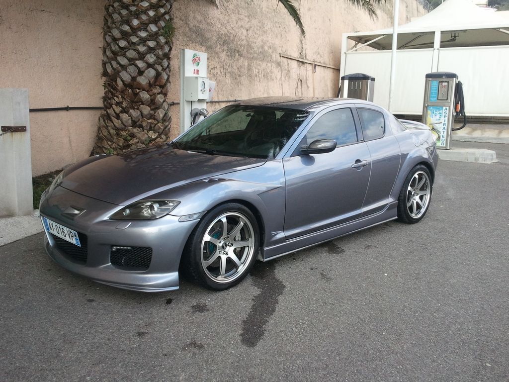

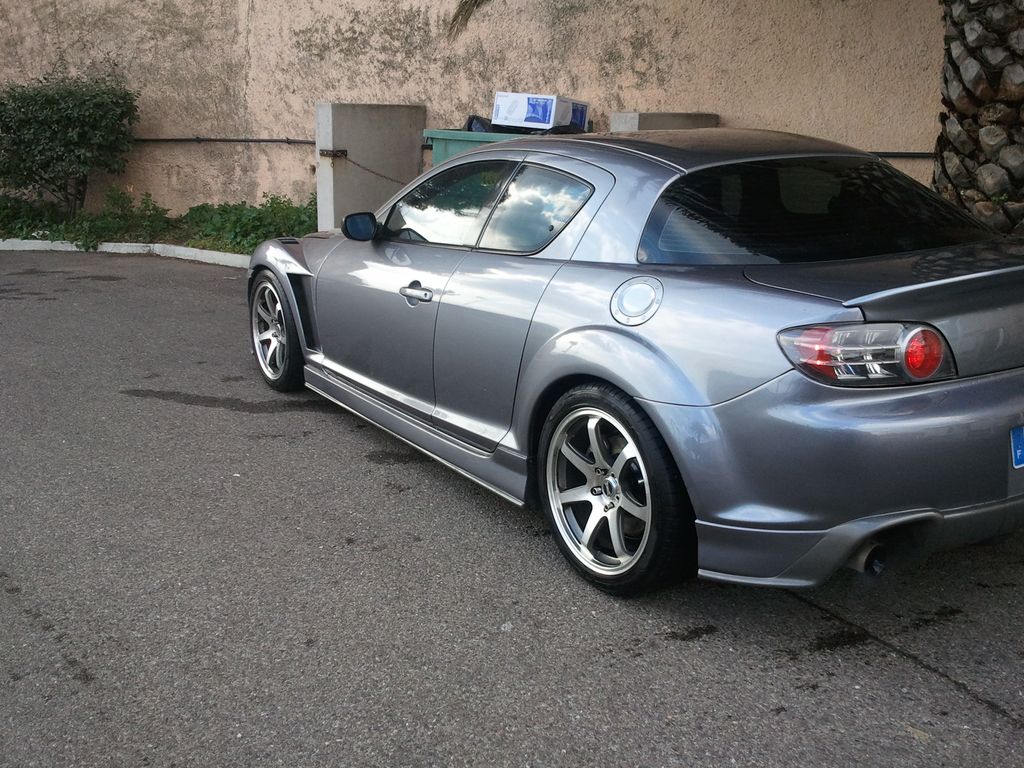

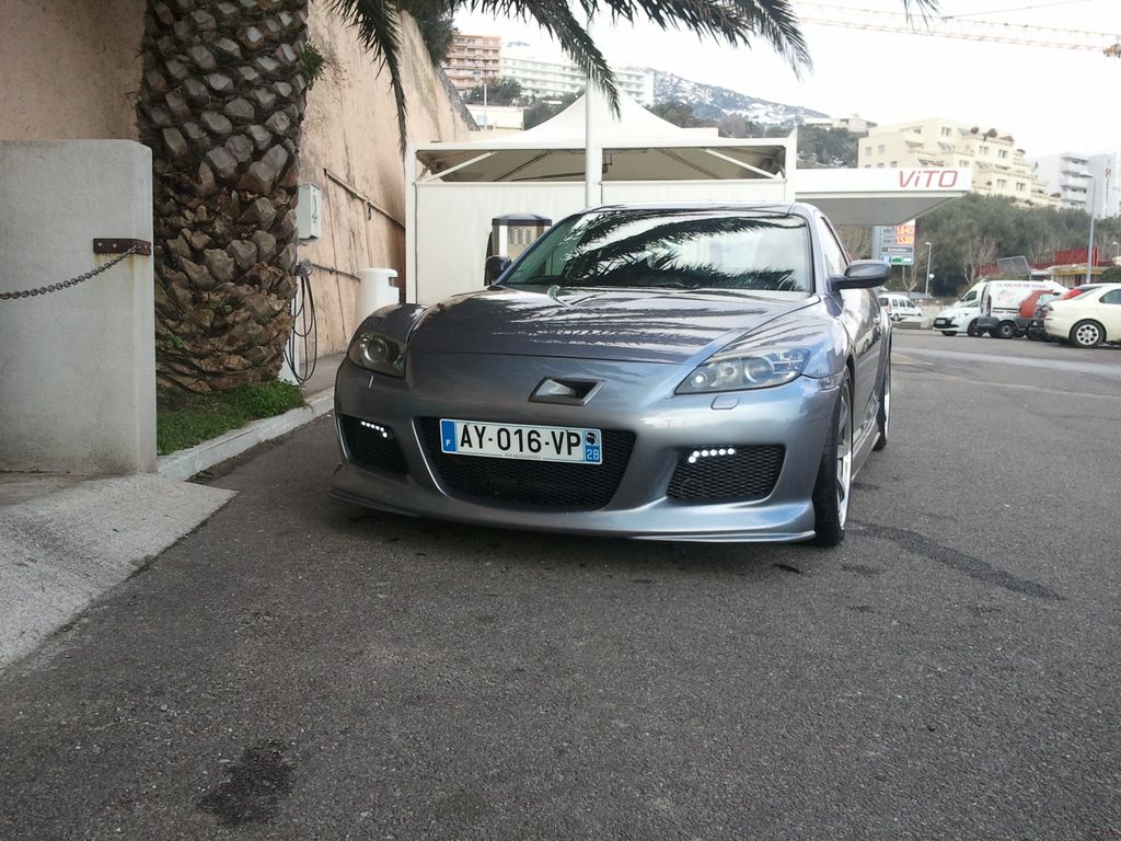

Re: les modifs continuent
bonjour
bon il neige plus mais bon j'ai fait ce que j'ai put pour enfin prendre deux trois photos..
par contre au sujet du bloc R3 je vient de trouver peut être le bémol, la jauge d'essence.
oui il me restait plus du 1/4 de réservoir au tableau, et j'ai fait un peu plus de 50 litres...
donc je me demande par contre si ce n'est pas calibré pour le réservoir de la R3, un poil plus grand.
il y a moyen de le réglé, car l'aiguille dépasse du full quand celui ci est plein, donc il faut juste "descendre un poil l'aiguille"
je fait un autre test, et je vous tient au courant.
voila donc deux trois photos de l'auto fini..avec la jolie trappe alu mazda peinte...
