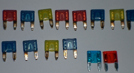

ma 8 est une 2004 qui 120442 klm elle dort dehors et dans le norrrrd ( belgique)ou le temp est legerment humide  ![]()
voila ma panne après avoir roulé plus de 20klm la voiture s'est arrêtée et impossible de redémarrer ![]()
voiture remorquée a la maison là j'ai constaté sur les fusibles d'origine les petites lamelles de contact présentais des trace d’oxydation
le fusible qui présentais problème était celui de la pompe mais j'ai remplacer tous les fusibles
j'ai repérer les ampères et direction norouto et tout remplacer  et depuis plus de problème
 voila si ça peut servir
