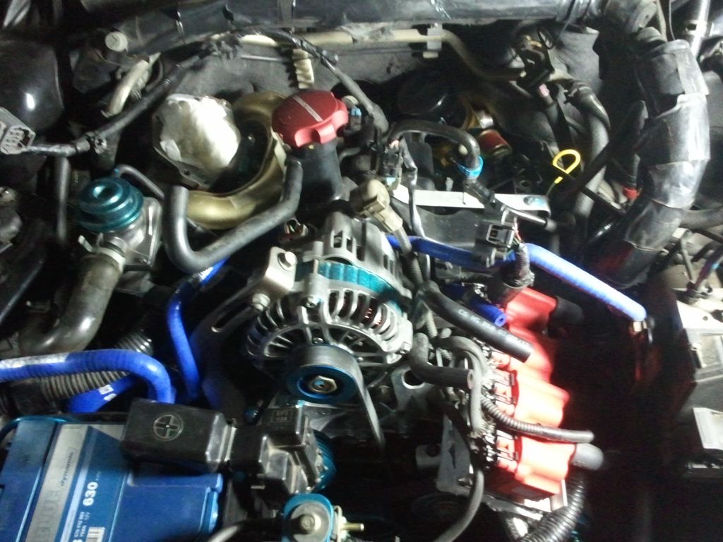

bon le remontage se poursuit au rythme effréné de mes journées de libre...
bon le circuit d'eau /huile est terminer
le pcm, les ventillos sont remonter
bobine msd en place, me reste a remonter le démarreur, fixer le faisceaux et mettre huile.
et le collecteur d'admission ![]()
ps: franchement tu a raison, ça sert a rien de le peindre, mais pour ma satisfaction personnel, c'est fait

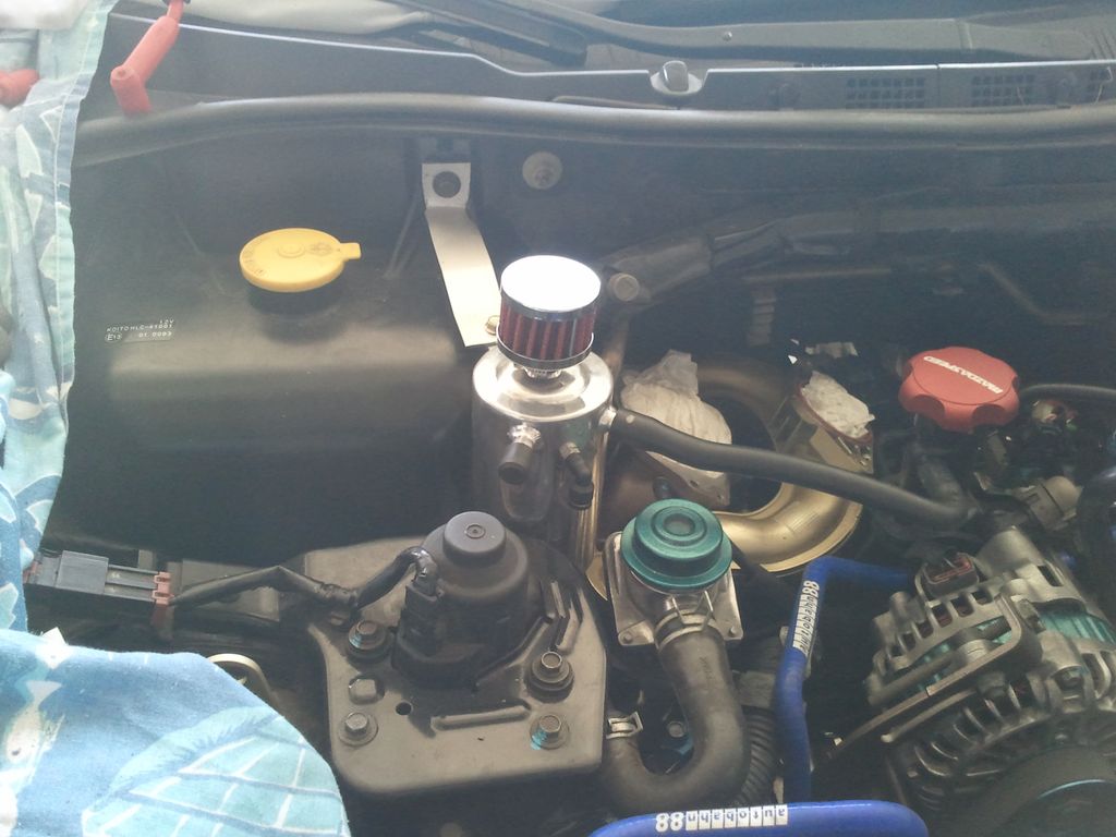

mise en place réservoir d'huile, du récupérateur d'huile..aller ça vient, pousser madame...pfuuu.. ![]()

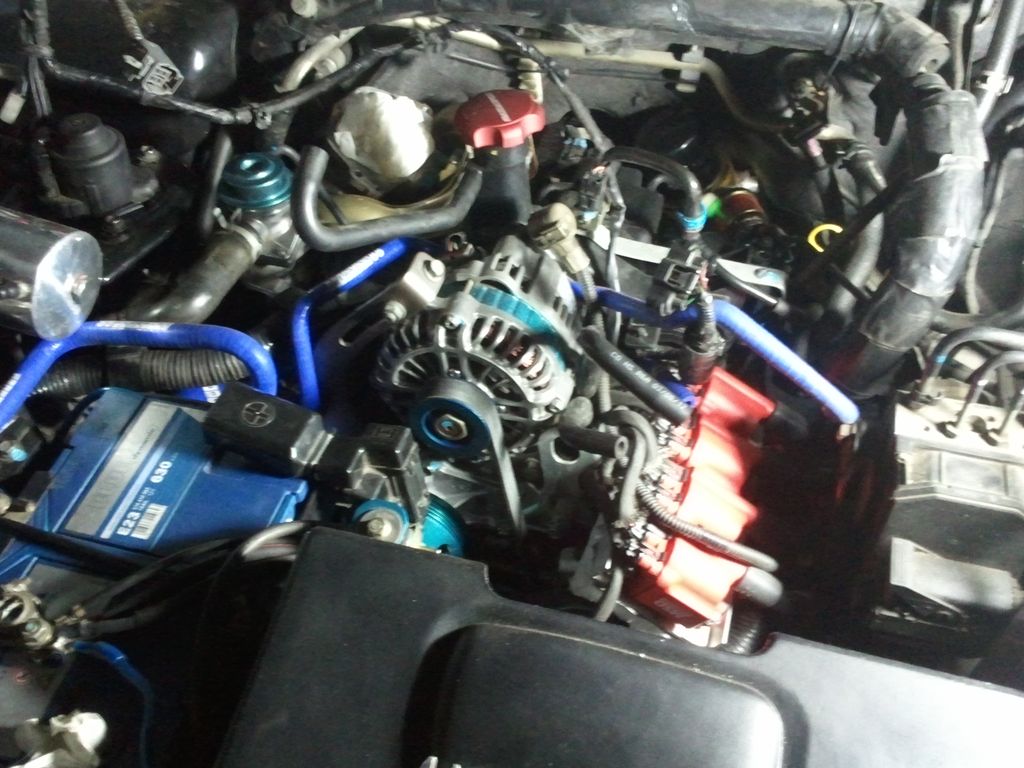

bon, elle a démarré.
dans la joie et allégresse...
tout va bien hormis qu'au remontage du filtre racing beat, j'ai exploser le petite grille de tranquillisation...pfuu.
je vais aller voir si j'en trouve chez mazda direct.

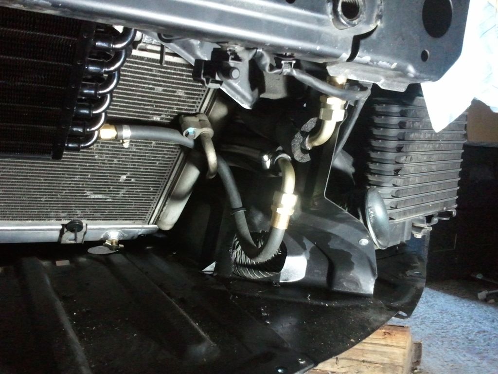

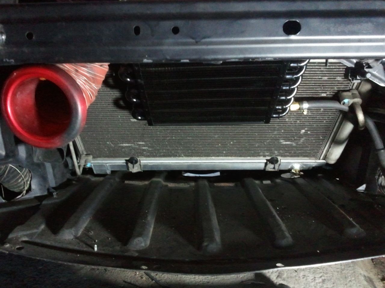

mon radiateur d'huile contient plus d'un litre d'huile...
les ventilateurs déclenchent bien,le moteur prend très bien ses tours , et la pression d'huile est bonne (4.5 bar)
content et soulager.
je vais finir le compartiment moteur et m'occuper du reste.. ![]()

Beau travail comme d'hab', ton radiateur d'huile est très bien intégré ![]()

alors dans l'ordre:
la rx8 sortira quand TOUT sera fait, pas avant.
elle est sur chandelles donc elle ne bouge pas de la.
la boite a air est bien un racing beat.et c'est en voulant nettoyer son filtre que j'ai exploser la grille de tranquillisation (celle de la boite a air d'origine qui se trouve avant le maf.
je vais tacher d'en trouver une autre .
merci pour l' intégration du radiateur d'huile, ce fut assez compliquer.
car il est double (l'un replier sur l'autre) et équivalent donc a deux autre radiateur d'huile.
si je chauffe avec ça, je ne comprend plus rien a rien.
oui je suis content, et au vue de se que je ressent , elle répond instantanément..c'est ce que je voulais.
bon a première vue tout va bien et ma valeur de dépression est de 600 mbar...comme a la grand époque..
c'est bien la preuve qu'un vacuum donne en gros la santé d'un moteur, et m'a "sauvé" l'ancien, même si j'ai prit l'option neuf, il n'a pas cassé.
je vous ferais une vidéo quand la baie moteur sera monté, mais d'un autre coté qu'y a t'il de plus banal qu'un renesis ici..
je vais bien dormir, tout est nickel.
a une dernière chose, j'ai bien un "vieux " démarreur, et elle démarre au 1/4 de tour...comme avant...(j'ai fait trois /4 démarrages pour les appoints de fluides)
a plus ![]()
je vais etre franc j'avait plusieurs doutes:
la plaque de MOP (fuite, bonne alimentation moteur)
les durite d'eau et les ventillos (j'ai du changer un relais charbonné)
les injecteurs (nettoyage/remontage ultrasons)
a noté que j'ai encore a finaliser le galet tendeur de clim, car je suis obliger de passer par un galet lisse et non plus strié, pour inverser le sens de la tension, car au dessus j'ai deux grosse durite d'huile qui chemine, et j'ai pas envie de tout prendre dans la tete...
