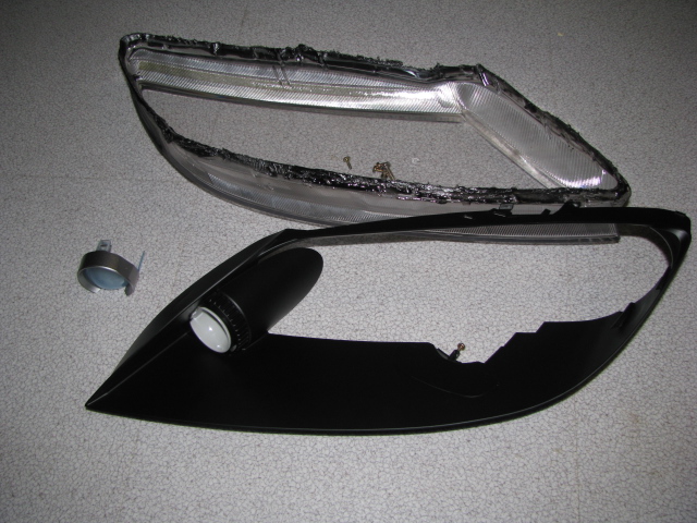

1er étape : Le phare...
Il se compose de 4 petites visses a retirer avant de faire chauffer l'ensemble avec un décapeur thermique.
Pour le décollage de la vitre transparent du phare, il faut réaliser une chauffe au niveau du joint qui relie les 2 parties,la transparente et la noire....
il faut compter environ 10 min de chauffe a une distance de 5 cm de la partie noire du phare (surtout pas celle transparente)....on opère un tension sur l' ensemble puis voilà les 2 parties distinct du phare dans chaque main.

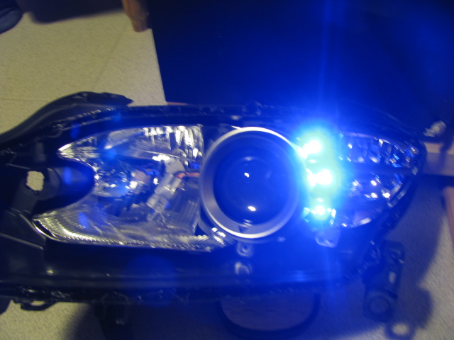

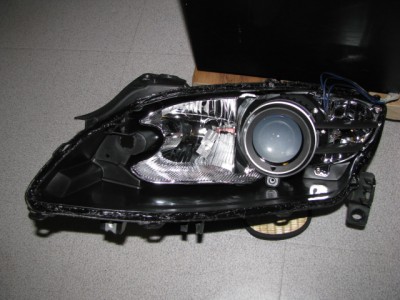

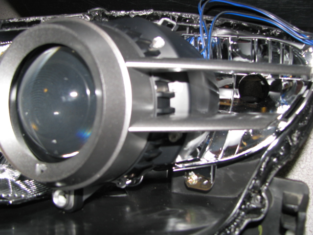

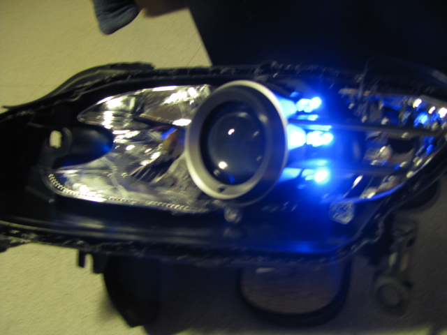

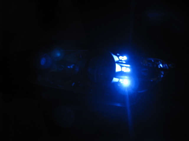

2éme étape : choisir l'emplacement des LEDs et la couleur...
Voici quelques photos :
Pour l'installation des LEDs c'est OK....il me reste une autre modif mais j'aimerai bien votre participation sous forme de réponse par OUI ou NON ou AUTRE.....a voir....

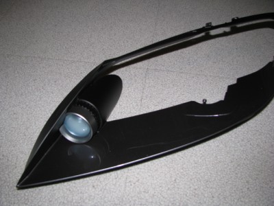

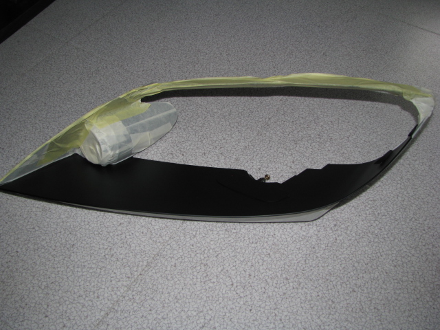

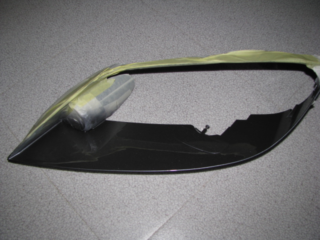

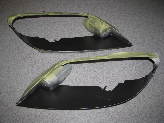

Donc la voilà : J'aimerai peindre cette partie noire de la même teinte que la voiture, c'est a dire en Titanium Grey, voici la question...
Est -ce que le rendu de la même teinte dans le phare peut être du plus belle effet ?
IMPORTANT, si vous disposez de photos, ça m'intéresse .....merci d'avance.

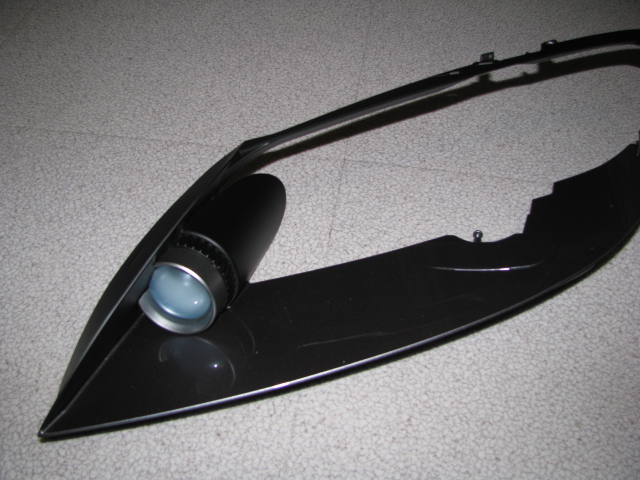

Bon voilà, j'ai pris la décision de le faire comme même....peinture faite aujourd'hui .
Il me restera a prendre la bonne décision envers les LEDs Bleu ou pas....????? ( est-ce que je prends le risque ?)
