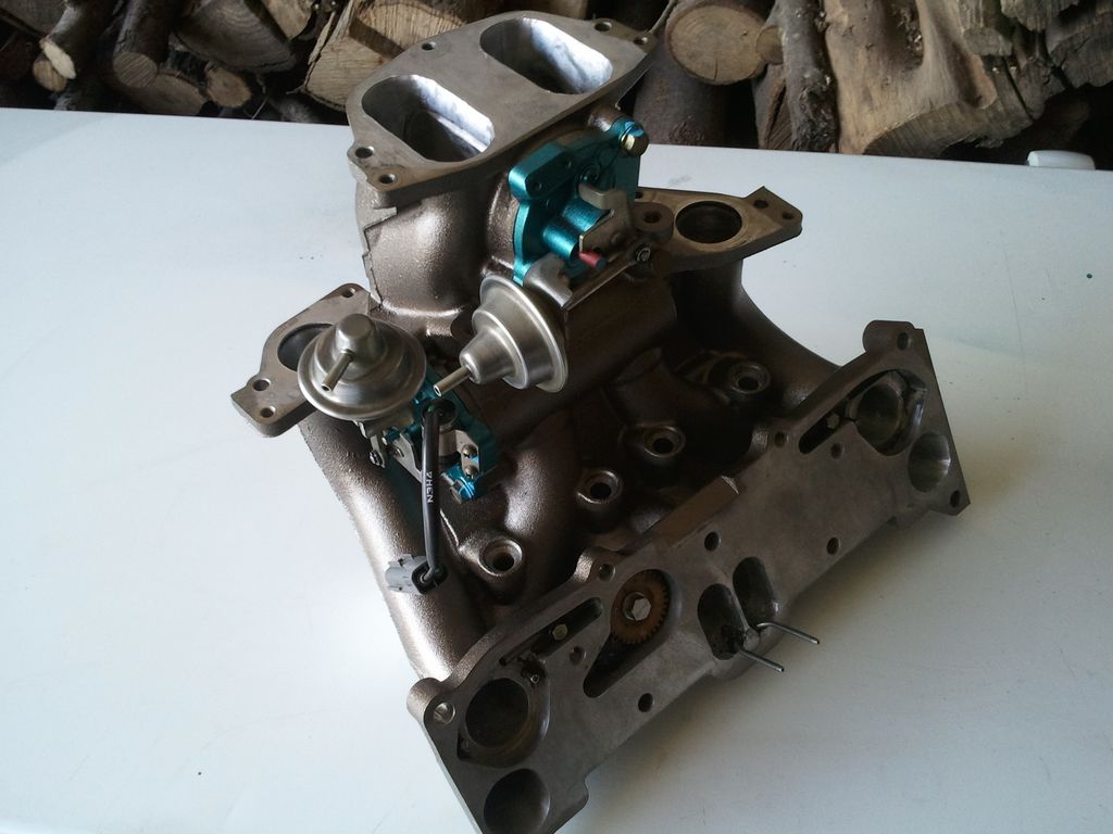

bonjour
bon je laisse la voie du throttle body de corvette ou elle est, car ça ne monte pas, comme on dit chez nous, it's too big...
alors aujourd'hui j'ai quasi terminer le plenum inférieur...pfuuu ça m'a prit du temps car j'ai mit une plombe a recevoir mon matos de chez joke.de
bon aprés certain coup de fraise, et polissage des conduit, c'est bien plus méchant
que l'origine.
je vous met aussi les tof de mon radiateur d'huile supplémentaire (double corp) et de l'adaptateur de pompe a huile (mop)
je n'ai pas terminer la partie plastique et le plenum supérieur qui a lui aussi un grand besoin de fraisage, due au fait que maintenant je ne suis plus limiter par le plan de joint d'origine, et donc peu méchamment agrandir les deux conduit supérieur.
il y a aussi un défaut de moulage sur la partie inférieur en plastique qui limite le flux.
plus c'est long plus c'est bon, mais pfuuu... ![]()
ps: il me reste a polir et ajuster les conduit oblong.. ![]()
Re: les modifs continuent
Super, ![]()
tu as anodisé quelques pièces pour les assortir à ta poulie, c'est joli.
Je trouve le rendu extérieur du collecteur d'admission d'air inférieur superbe, tu la peins, vernis ?
Tu l'as trouvé où ton réservoir d'huile avec le bouchon ?
Tu comptes le mettre où le radiateur d'huile ?
Bon courage pour la suite
bonjour
merci pour les commentaires.
alors non ce n'ai pas de l’anodisation, c'est de la peinture, puis c'est vernis.
oui c'est accorder aux poulies.
bon pour faire simple je suis en train de me torturer la tete a soit faire rentrer le compresseur, soit un turbo, soit N/A.
mais ça avance...
je bute sur le fait que pour faire tourner un renesis sous faible pression (0.4/0.5 bar) je me retrouve avec des zone de pompage sur le compresseur.
en gros faut beaucoup de debit, sous faible pression..pas simple.
de plus aprés ce que j'ai vue en interne, je me dit que ça peut pas tenir longtemps...obliger, surtout si ça cliquete.
de plus on se retrouve avec un compresseur qui va etre "limite" en haut, comme un turbo choisi au depart pour les bas regime.
on comprend enfaite pourquoi mazda a choisi a l'epoque la double sural a etage, c'est la seul solution viable pour assurer une plage coherente.
et ça c'est impossible a faire.
la place manque.
sauf si je fait realiser un support moteur gauche different pour installer le turbo sur le collecteur.
bon , je continue, je prend mon temps... ![]()
