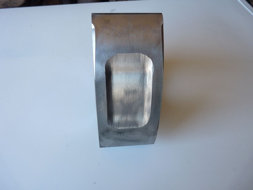

attention je ne critique pas inutilement, j'essaie de rendre le bloc plus fiable au vue de nos utilisation.
comme tu le souligne il y en a qui tiennent 160000 km, c'est top.
mais dans le cas d'un moteur préparé , c'est bien plus court et au vue de ce que j’aperçois sur le miens il y a moyen de remédié a certain problème.
bon je continue le démontage et le nettoyage, vous me direz ça ne sert a rien, d'une je veut savoir ou en était le bloc, et je voulais voir l'aspect des pièces nettoyés.
alors une bonne nouvelle, j'ai tout d'abord utiliser un palmer pour mesurer les plate, et je suis bien en dessous des tolérances
pour le housing le plus abimé, j'ai eut une bonne surprise, il est bien revenue avec le flex hone.
bon ce n'est pas neuf, mais une fois déglacer, on est pas loin.
j'ai mesurer les apex seal
rotor 2 : 4.96 mm en moyenne pour 5.05 neuf
rotor 1 : 4.77 en moyenne mini toléré 4.50 il me semble.
les side seal , corner, etait quasi neuf.
donc peut ou pas d'usure.
les joint de rotor sont bon par contre les "o ring" sont sec et mort.
je n'ai pas de défaut de planeité (comparateur) et je suis au niveau des cote.
voila une série de photos:
a plus
ps: si comme le dit nasp, je n'ai pas a rendre le moteur, les plates partiront chez rotary r...

suite et fin pour aujourd'hui (5 heures de taf)...
rotor 1 nettoyé et verification des joint d'huile.
a ce sujet, je vait voir si je peut polir la surface proche du rotor, elle n'est pas en contact avec la chambre, mais si l'on polie, vue que la piece est en acier, on doit pouvoir eviter la formation de la couche d'accroche.
j'ai poser la question a rotary r qui m'avait indiqué que les strie ont une fonction, mais je ne me souvient plus de leur role.
a la vue les rotor sont usiner en cnc, et les fraises travaille par "niveau".
une dernière chose, mon moteur a un corner seal cassé, mais ce n'est pas ça qui aurai put causer sa rupture.
a noté aussi que le ressort de pousser de cet apex a casser lui aussi, mais lui n'etait plus la, il est possible que la légère marque sur le housing soit due a son passage.
les apex seal sont un peu mater au niveau de leur porté avec leur ressort extérieur.
voila de ce que j'ai put voir sur le moteur.
