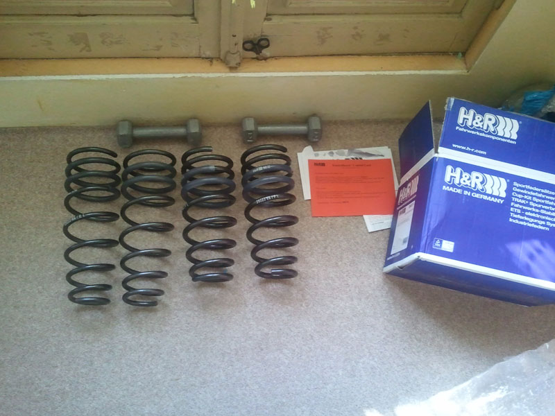

Alex31 a écrit :-> le kit de ressort H&R : 188 € livré payé via paypal et sans besoin de s'enregistrer dans la boutique !
Ayé !!! Reçu aujourd'hui soit quasiment 1 mois après la commande...
Certes le prix est bien placé, mais le délai d'attente est trop long pour que je retourne chez lui...
Donc voila, vu que mes amortisseurs sont quasi-neuf, bienvenue p'tits ressorts H&R ![]()

Des photos !! Des photos !!

Sitôt reçu, j'ai tracé chez un mécano pour le montage (car je n'ai pas l'outillage pour les amortos).
Verdict : il m'annonce 6h de taf et une facture de 460 € ^^
Du coup, j'en discute autour de moi, et apprends que dans mon prochain village, y'a des semi-remorques d'outillage qui passent régulièrement... et qui proposent ce type d'outillage pour un prix super abordable... (les revendeurs d'outillages à Nice n'en ayant pas, ou alors des pneumatiques pro à 1000 €)...
Donc j'attends le p'tit camion pour lui prendre une paire de griffe...et ça m'occupera une aprem ![]()
on est jamais si bien servi que par soit meme....
mais bon c'est du taf donc ça se justifie.
pense a trouver une barre ronde et assez longue ( 80 cm/1m)pour faire levier sur le bras inferieur avant, pour extraire l'amortisseur..
sinon tu va etre obliger de tomber le demi train...
pense a remettre la feuille plastique sur la coupelle, c'est pour eviter la corrosion...

ayé, compresseurs de ressorts commandés : réception prévu dans 1 semaine ![]()
Ça permettra à d'autres de faire le montage sans passer par un garage !!
6h de taff il abuse le mec, c'est une heure par amorto vu qu'en plus ils sont pas reglables, ou alors j'espère qu'à ce prix là il y avait la géométrie,
Tu vas kiffer ta 8, j'adorais la mienne bien basse à l'époque mais les parkings sousterrains parisiens ont eu le dernier mot ![]()
Avec une simple paire de compresseur Norauto j'ai dû mettre 2H pour changes mes 4 amortos, rien de bien compliqué ![]()

@Tsar : oui, je vais adorer les 4.5 cm de rabaissement
Les H&R ont aussi un parfait maintien en conservant du confort ![]()
Merci Barstse pour le conseil d'ailleurs ![]()
Restera plus qu'à renforcer le dessous ^^ histoire de pas tout arracher sur un dos d'ane ![]()
Préserver le confort ? En HR ? C'est une boutade je pense ![]()
Au début c'est l'impression que tu auras, ensuite quand les ressorts seront tassés et bien ton dos aussi se tassera
Rien à redire sinon ils sont top pour être monté en passager dans celle de Nosfe à l'époque ![]()
Si les amortos sont pas trop vieux ça va encore Nico, mais au delà d'un certain kilométrage c'est vrai que le confort devient obsolète ^^
Par contre H&R c'est une valeur sûr, à mon sens bien au dessus de pas mal de fabricants de ressort si on ne cherche pas à faire dans le combiné fileté et se prendre la tête à obtenir des "pseudo bon réglage".
Pour faire juste faudrait encore juste calquer 4 Bilstein/Koni une fois que les amortos d'origines sont fatigués... ![]()
