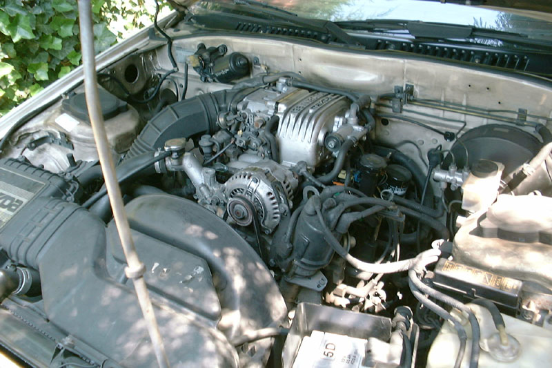

et voici le moteur de ma 7 atmo
RX7 FC de 1987 et RX7 FB de 1984
[img]http://img507.imageshack.us/img507/2149/rotorf.jpg[/img]
keaneo
Messages : 179
Inscription : 25 mai 2005, 21:39 PM
Message par keaneo »
comme vous pouvez le voir, la rx7 atmo, a encore plein de place! en fait j'ai ni turbo, ni clim, ni direction assisté! donc il reste la place de mettre tout ça en core dedans, mais ça m'intéresse pas. d'ailleurs elle est plus légère que le poids indiqué sur la carte grise! perso, je pense qu'avoir plein de place libre encore sous le capot, permet d'empecher la surchauffe. d'ailleurs, meme par un aprés midi à 35°C (oui c'était au mois de juin! ;) ) dans un bouchon sur le périph en plein solei, l'aiguille de chauffe dépassait pas le quart du compteur!.
hors, ces moteurs sont connus pour chauffer d'avantage. autre chose, je met de la 15w50 minérale, ce qui peut aider, de plus ça va vous paraitre ridicule, mais la voiture est blanche. toute personne qui a porté une chemise blanche et une chemise noire en été, vous dira qu'il y a une réelle différence de température!
