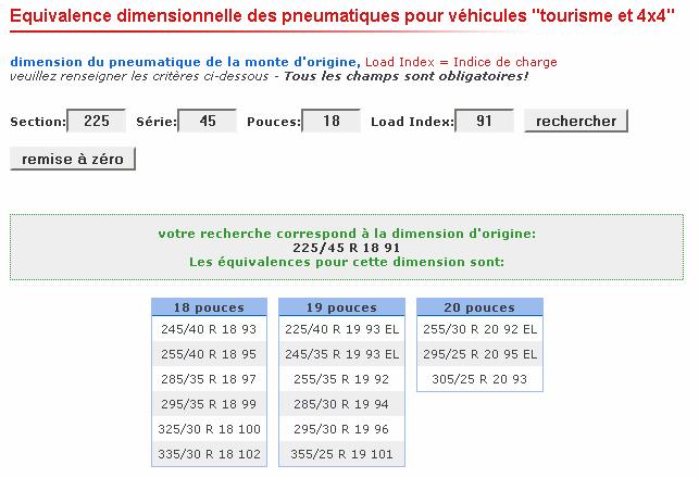

Je suis pas tout à fait d'accord Ludo, on parle de + ou - 3%, après cela reste du flou artistique
Le tableau diffusé par le TNPF date de mars 2008. http://www.tnpf.fr/pdf/divers/20080326_tabvp.pdf
AVERTISSEMENT IMPORTANT :
Les tableaux ci-après n'indiquent que des équivalences dimensionnelles théoriques calculées à partir du Diamètre Extérieur Théorique (Design Overall
Diameter ETRTO - European Tyre and Rim Technical Organisation) de la dimension de départ (ou dimension d'origine constructeur), en appliquant la
tolérance de + /- 3,0 % sur "la différence entre le Diamètre Extérieur Théorique (Design Overall Diameter) et le Diamètre Nominal de la Jante" (Hauteur de
boudin ou de flanc), et dont l'indice de charge (LI=Load Index) est égal ou supérieur à celui de la monte de départ (ou dimension d'origine du constructeur).
Dans la désignation de la dimension des pneumatiques de la monte d'origine, ne pas oublier de mentionner si ce pneumatique est EL (extra-load = Indice de
charge renforcé).
Ces équivalences ne constituent en aucun cas un guide de la transformation, mais donnent seulement des équivalences dimensionnelles
théoriques.
Les tableaux joints présentent les équivalences pour les dimensions de départ classées par diamètre nominal de la jante.
Le motif de contre visite serait
3.3.3.3 Dimensions inadaptées - Montage non concordant avec les données constructeurs (base de données techniques OTC) ou leurs équivalences (tableau ETRTO)
  • Dimensions de pneumatiques différentes sur un même essieu.
  • Risque d'interférence ou de contact du pneumatique avec les passages de roues ou tout autre organe.[/color]
    L'UTAC-OTC dit
    Quels pneumatiques sur mon véhicule ?
    Le véhicule doit être équipé de pneumatiques dont les dimensions sont celles prévues par le constructeur lors de sa réception.
    Sont également considérés comme conforme, les pneumatiques dont les dimensions répondent aux préconisations de leur manufacturier pour le véhicule considéré.
    Vous pouvez consulter ses informations sur les sites Internet des manufacturiers ou du TNPF (http://www.tnpf.fr)
Pour pas avoir d'emmerde rouler sotck en RE040 225/45/18 :D

Au controle technique ils se font pas chier. Il rentre le modèle du véhicule (d'après la carte grise) et compare les dimensions de votre pneumatique avec les équivalences autorisée par le logiciel.
A ma connaissance, c'est 1% l'écart autorisé, mais en tout cas, les pneus en 235 (que ce soit 18" ou 19") ne passe pas le CT.
Après il reste comme l'a dit ludo la possibilité du petit billet, ou bien de se faire preter des jantes/pneus d'origine ou d'hiver histoire de passer le CT et de remettre ses jantes ensuite.
