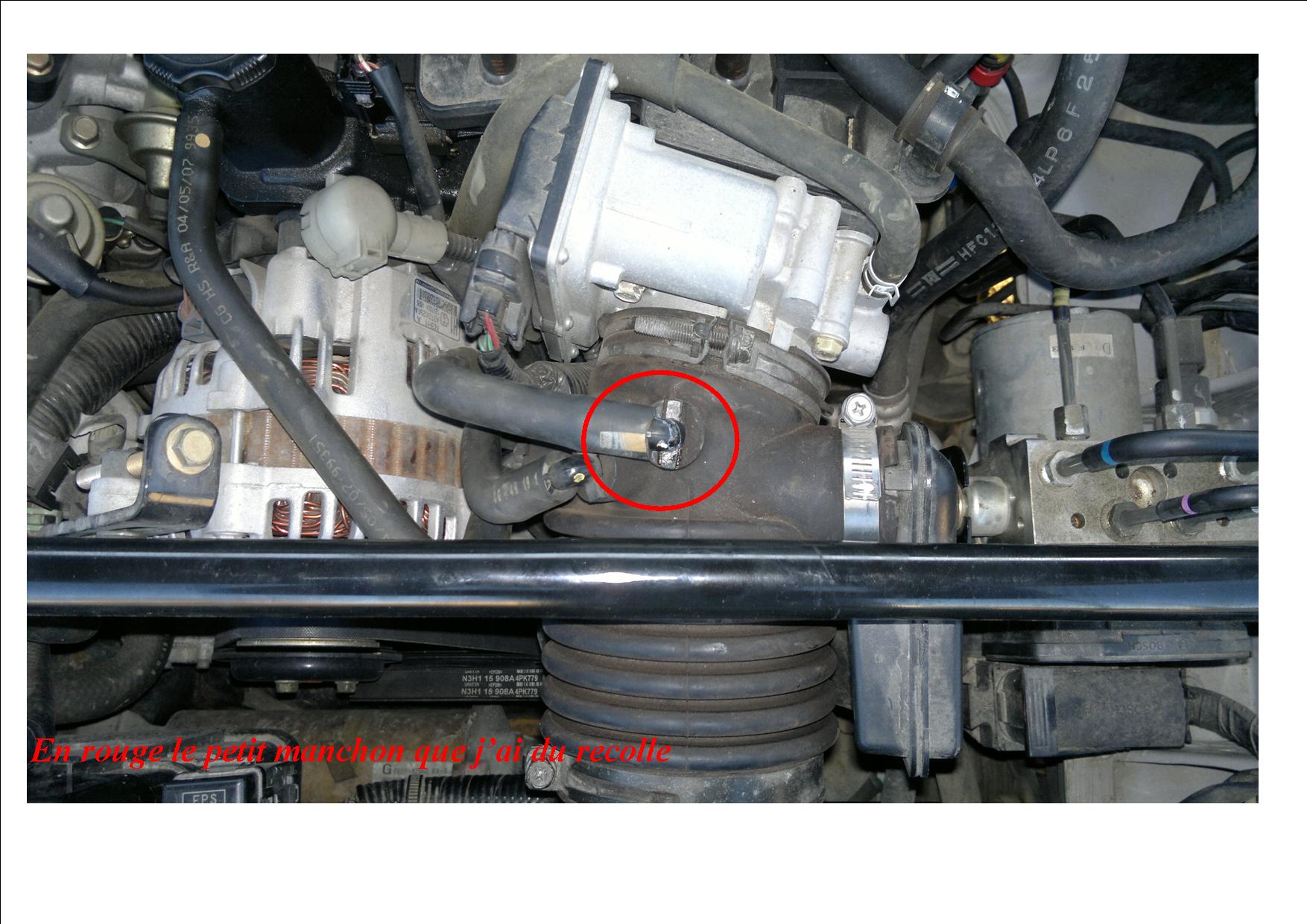

par contre j'ai comme d'habitude rencontre un petit probleme technique : un manchon de durite qui c'est casse en deux en demontant le manchon juste apres la boite à air ! ( tres bizard car on a constate qu' il y avait des traces de colle .... etrange )
sachant que j'ai fais change mes cables de bougies chez mazda à la derniere revision je pense que le mecano a du certainement le casser à ce moment là
desole je n'ai pas pris de photo pour mieux vous expliquer et situer le probleme j'essaierai de vous montrer
mais j'aimerai savoir si cela a une importance enorme ou non !
la voiture tourne sans aucun probleme pour l'instant ( j'ai recolle comme j'ai pu le manchon )
j'espere que sa va tenir le coup le temps de changer la durite

est ce que vous savez ci cette durite a une grosse importance ou non que je sache si je dois la remplacer tres rapidement
ou pas car si besoin je pourrai m'en occuper cet apres midi
merci par avance
Durite avec manchon que j'ai du recoller
