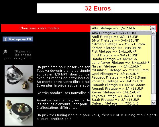

Je vois pas trop où est le souci,
tes manos sont américains, tes sondes ont un pas NPT.
Et les adaptateurs vendus par les shop tuning du net sont en NPT
edit : suppression du site vu qu'il est plus cher bouboule ![]()

Clair que pour suivre Guizmo, je n'ai pas compris cette remarque:
Alex31 a écrit :- 6 manos direct import de chine -> les vis sont en pas américain, donc je trouve aucune plaque sandwitch
Sans compter que presque tout ce que l'on trouve...est en NPT ![]()
En gros, tu prend une plaque à 10 boules chez bouboulle-tuning.fr t'as du NPT ![]()
Ou alors, c'est pas de l'américain et pas du NPT ![]()
A savoir également que les NPT ne se vissent pas à fond, seuls 4 ou 5 filets sont pris.

J'ai pas peut être pas tout compris, mais vu qu'il parle de manos US, le pas devrait être du même type
à moins que cela soit du U.N.C. et U.N.F. : Diamètres en Inches (pouces), pas en nombres de filets par pouce . ![]()
http://www.flat4ever.com/les-differents ... e56b2cae7&
Les sondes avec filetage en pas gaz se vissent aussi sur quelques filets, c'est pour avoir une meilleure étanchéité (avec du téflon).

Ouai, j'ai vu leur liste là et je n'ai pas compris non plus (heu si, voir dernière ligne)
L'idée et le but, c'est de connaitre la taille en NPT de tes sondes:
⅛, ¼, ⅜, ½, ¾, 1, 1¼, 1½, et 2 pouces.
A mon avis, c'est ou du 1/8 ou du 1/4 (tu vas me dire, RB, c'est du 3/8)
Tu ne peux pas te tromper.
Ensuite j'ai mis MTK, mais y'a d'autre shop hein
Ne pas se prendre la tête avec les U.N.C. et U.N.F.
Trouve la taille de tes sondes et contact les: ils se démerdent pour te proposer, si ils ont ![]()
Je suis presque sur que MTK fait la différentiation pour pour l'écrou de serrage centrale
les trous de sondes sont des 1/8NPT d'ailleurs là encore, je me demande si on peut trouver autre chose (sur une plaque standard comme celle-ci)
