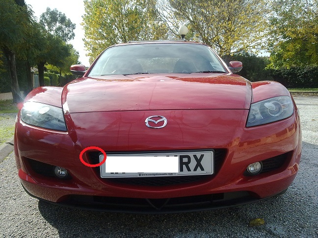

Salut voila alors suis tellement enervee que je ferai court quelqu'un sait me dire au plus vit ou esque on met le crochet a lavant pour tirer la jai chercher 20 min sans succes...
c'est super urgent car la voiture doit bouger de la

Dans la grille du nez de la 8, il y a un petit cache qui s'enlève pour révéler un pas de vis où insérer l'attache de traction qui est dans le coffre.

saurai tu me dire plus presis si je doit demonter la grille ou si il faut juste declipser un cache car trouve pas... photo???

Re: URGENT => coment remorquer ma 8
la ;)

a gauche ou a droite car y a des cote droit sur le net et gache....
donc petit recap.
a gauche dans la grille ou fausse grille on declipse un cache puis on visse l'atache???? correct......
desoler si j'ai l'air debille mais au stade ou j'en suis .....

Qu'est ce ça peut foutre. Y en a qu'un sur ta voiture de cache, et c'est celui-là!

oui c'est à gauche quand tu es de face, de toute facon tu dois voir une petite coupure des trait de la grille. ce petit cache mesure pas grand chose dans les 3-4 cm² de memoire.
apres il te reste a visser l'anneau de remorquage

Comme dit raspoutine,qu est ce ca peut foutre,il n y en a qu un de cache,un de chaque coté !
Choisi celui qui mettra la barre en face du tracteur...

Voila la est chez moi, merci a tous pour vos reponses rapide, facillement mit les 2 attache a l'avant comme sa on choissi le bon et hop tractee par grosse jeep pour 15 avec un max de 40km/h
pas facille lorseque le volant na pas l'ABS car pas de contact et le frein est bien plus dur mais je suis entier et la 8 aussi....
