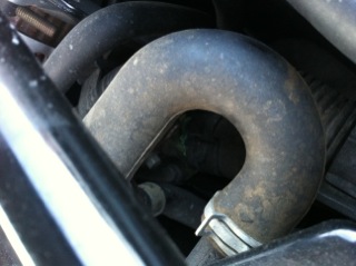

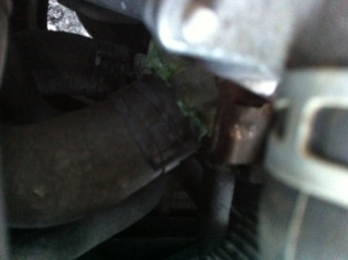

Voila, je viens de remarquer ce matin une grosse trace de liquide refroidisseur sur le sol. Jai regardé dans le moteur et jai trouvé de ou venait la fuite. Elle vient du tuyau qui part du radiateur vers le moteur. Je crois que cest le tuyau du haut. Jai prit des photos afin de voir si cest réelement le tuyau du radiateur. Jai trouver sur ebay un kit de hose a bon prix mais je me demandais pouquoi il y a un kit qui a que seulement 2 tuyaux et dautres 3 tuyaux ? J'attends vos reponses afin de commander le kit.
Je crois commander le plus vite possible pour eviter que le tuyau explose.
Merci d'avance pour vos reponses !
A+

Prend l'autobhann88 bon prix pas de douanes et bon matos
le kit comprend 3 durite
change les trois...
A plus

Salut, elle sert a quoi la 3eme durites et elle se connecte ou ?
Pour quest qui est de linstalation, il faut enlever le par-choc avant pour l'instalation?
Merci

Il y a un truc DIY sur le forum a ce liens
http://www.rx8france.com/forum/viewtopi ... 19&t=17926
Fait par fabdesign
