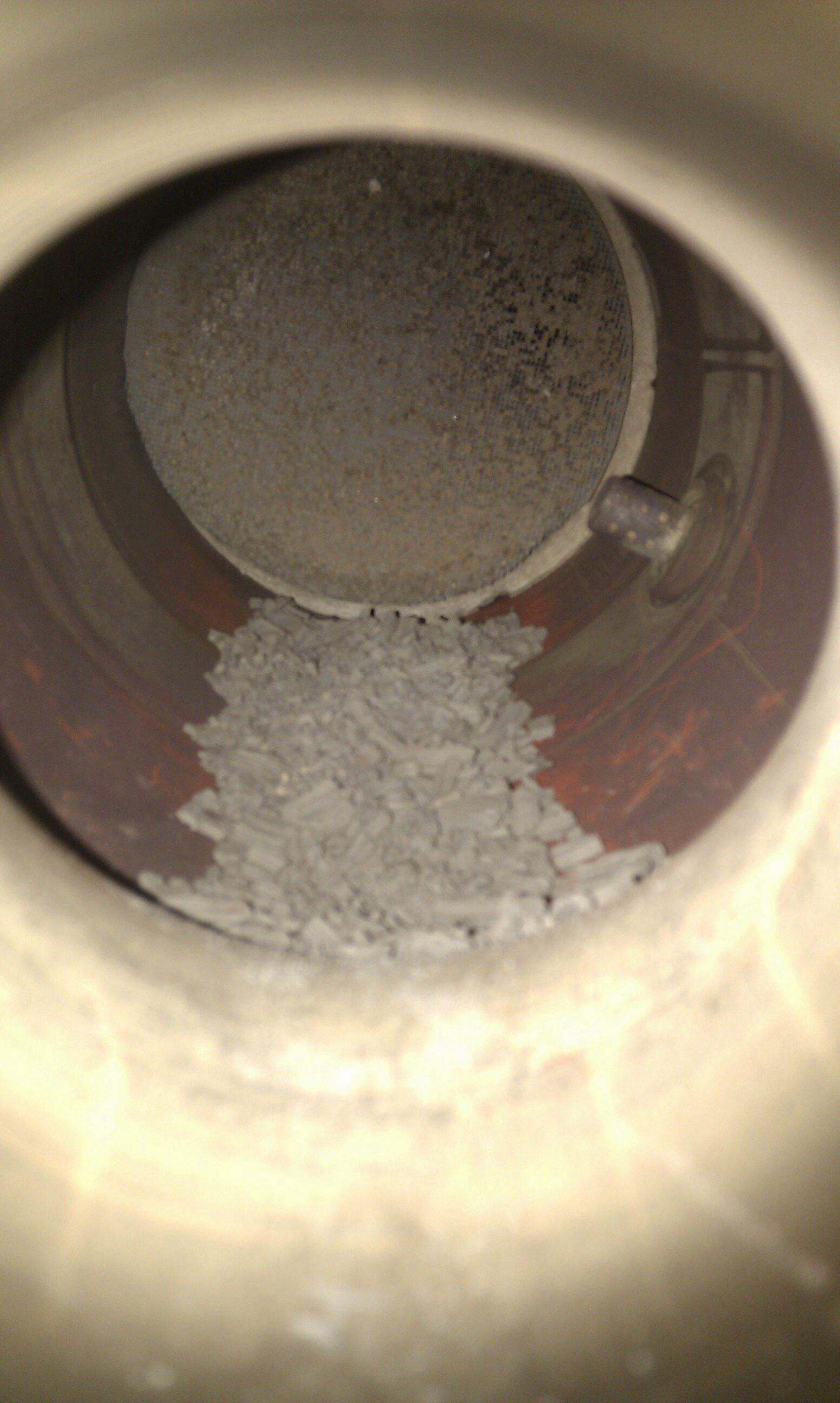

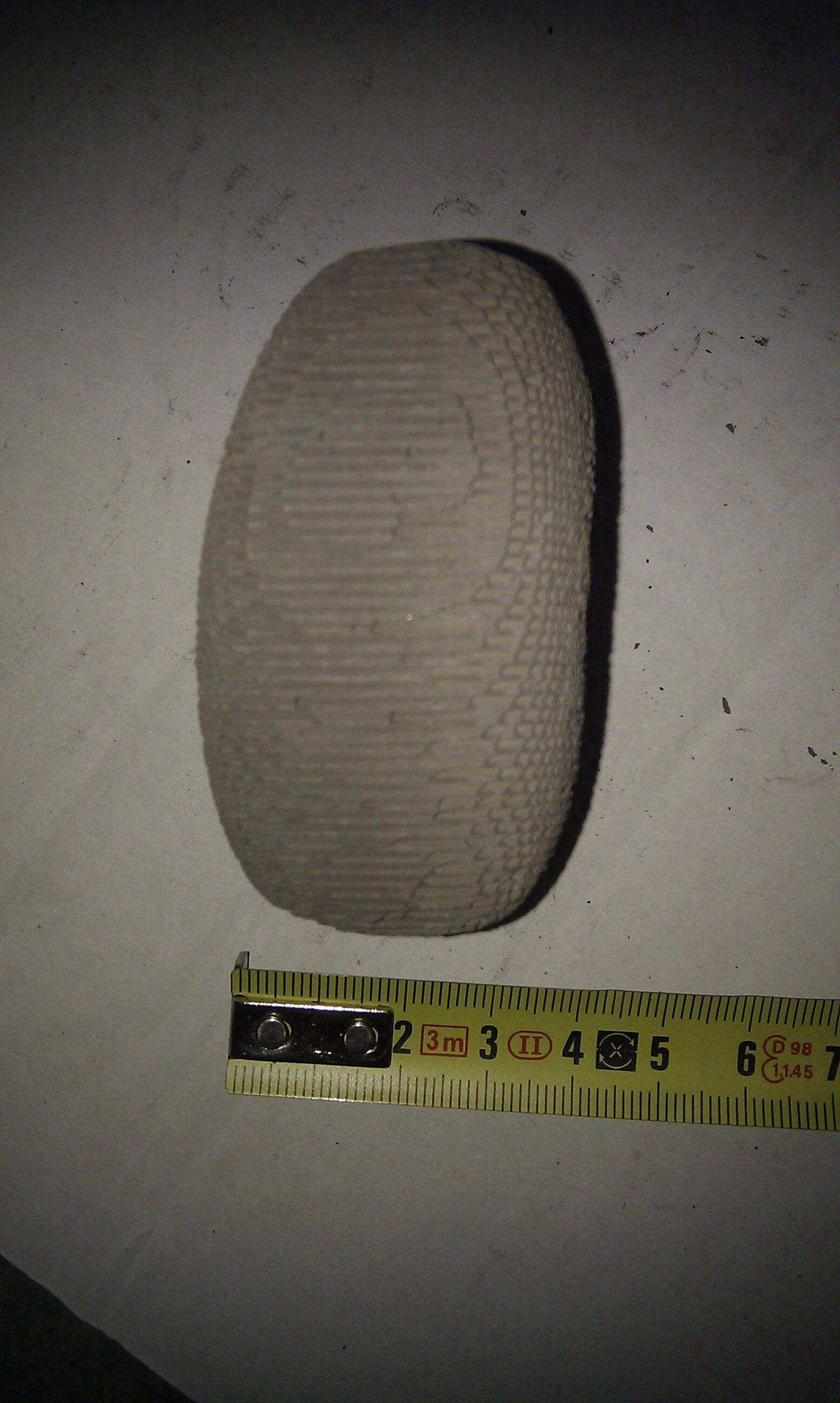

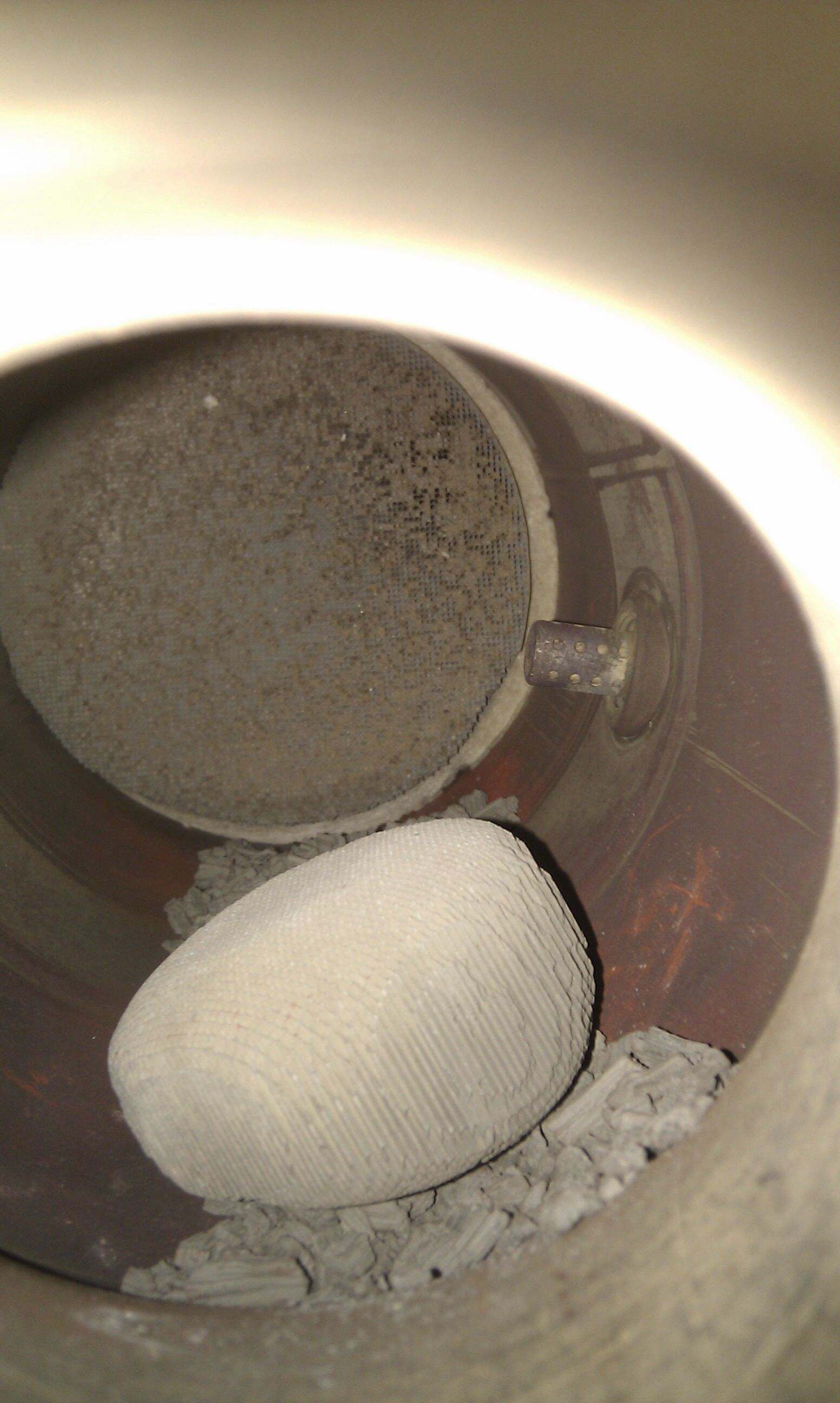

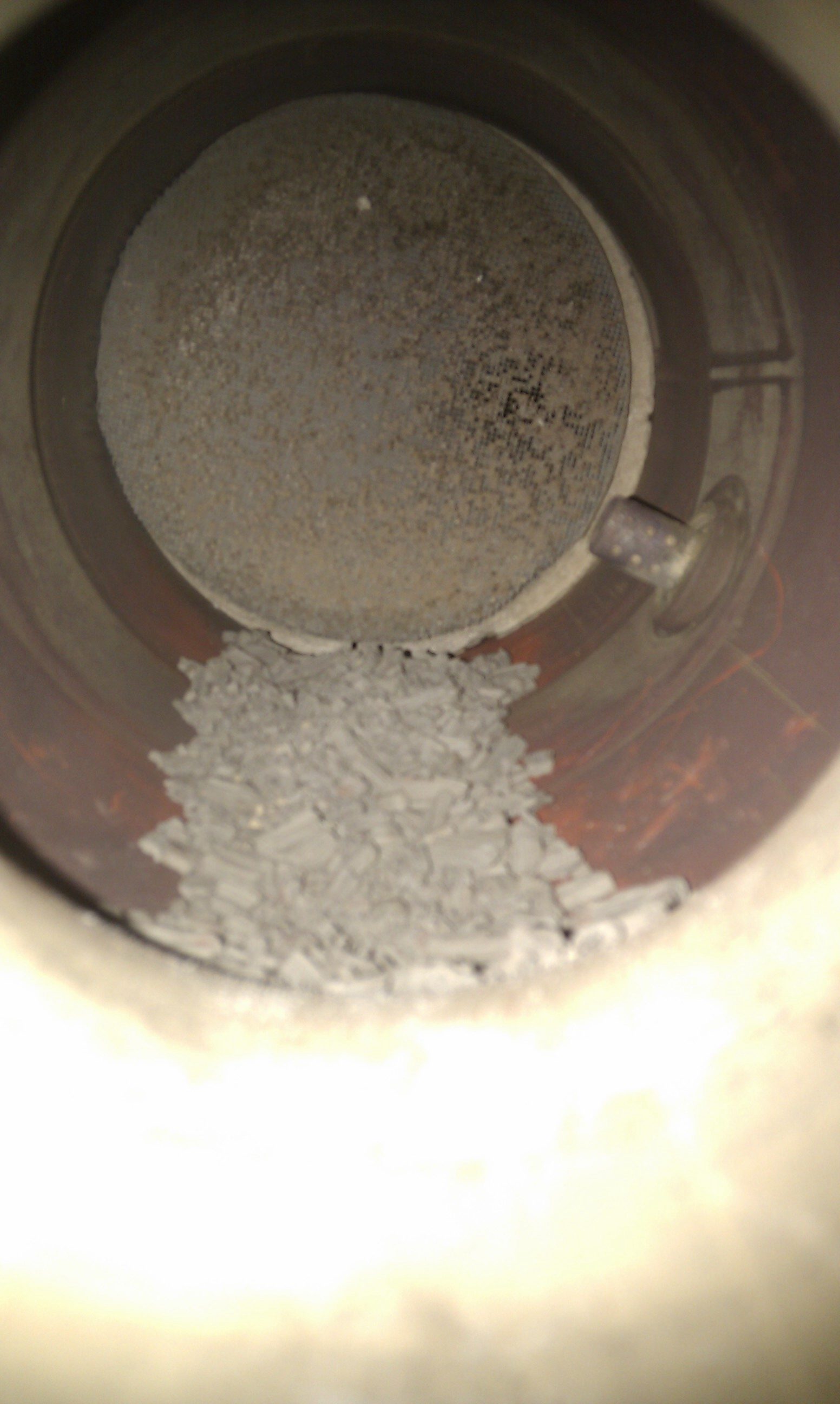

Zen
Messages : 19
Inscription : 19 mai 2010, 01:48 AM
Re: Probleme moteur ou autre ...
Message par Zen »
Je viens de démonter mon cata, et c'est pas très beau ...
par contre le p'ti gros bloc que j'ai retiré, je ne sais pas d'où il vient et ce qu'il fait la ...
guizmo
Messages : 4121
Localisation : Alsace
Message par guizmo »
No comment, il faut t'expliquer quoi maintenant ??
fait une recherche et tu verras que tu n'es pas le premier
Cata origine plus de 1500€ ou cata sport à partir de 600€.
Tu peux également le vider complètement et rouler comme cela, mais tu ne passeras pas le CT.
