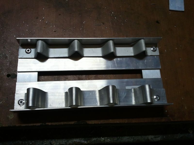

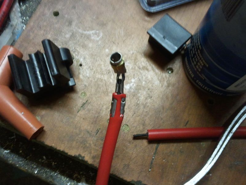

donc voici pour pas avoir a chercher sur mon post:
donc le kit MSD c'est :
4 bobines
une longueur de 1.8 mètres de câbles silicone brut
4 connecteur coté bobines
4 connecteur type champion coté bougies
4 isolant silicone coté bobines
4 isolant coté bougies
(a noté que pour les mettre il y a une technique, il faut sertir avant le connecteur au câble silicone, utiliser de la graisse en bombe, pas du WD40 il est trop fluide et ne tient pas assez, puis enfiler avec beaucoup de force)
un jeu d'enfant...
le faisceaux complet pour lié les bobines LS2 msd, au connecteur origine, plus un fil de terre, car les MSD sont a 4 fil, et les bobines origine a seulement 3
l'outil de sertissage, car evidement ce sera a vous de realiser tout le faisceu, c'est pas compliquer, c'est juste long, et comme pas beaucoup de marge faut pas ce louper , pour la taille et l'isolant ça va, mais sertir c'est one shoot, tu te loupe tu rachette des connecteur.
attention il ne sont pas identique, et la longueur du denudage est différente, mais avec le recul, couper a la section la plus grande du denudeur, vous embêtez pas.

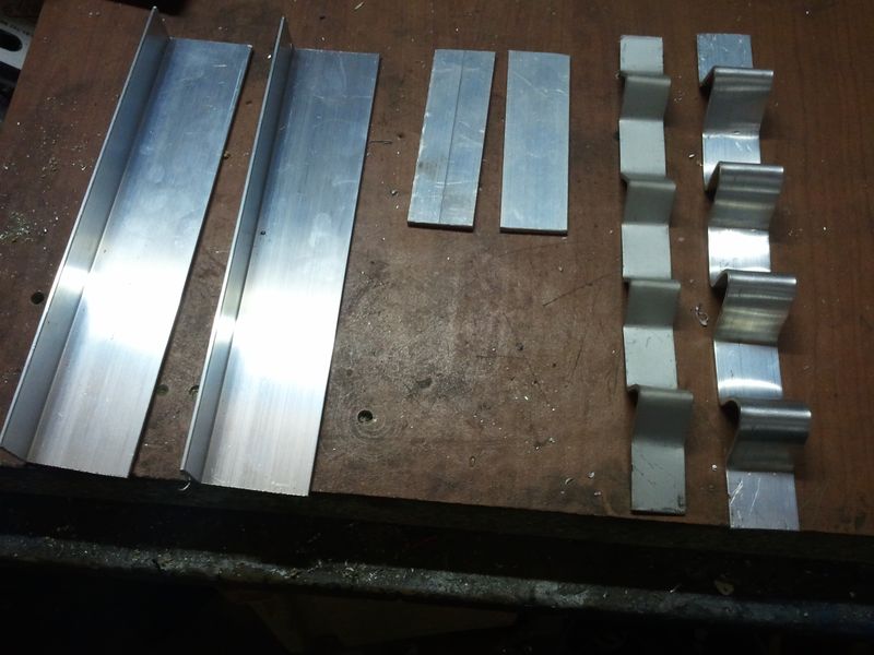

pour le support, la taille est en faite les 4 bobines ls2 mise sur la tranche, connecteur bougies en haut, comme sur la photo.
une fois en main, et avec la vue des photo, il est facile de déduire les cotes, j'ai fait simple.
la fixation des bobines est assuré par des vis auto foreuse et rondelle frein.
(attention les rondelle doivent avoir un épaulement conséquent, sinon c'est le sertissage de la bobines MSD qui se détache, et la bobines n'est pas brider)
pour ce qui est de la fixation, la c'est plus compliquer, il faut inverser le support, prendre les ancienne bobines, les disposer comme sur le support d'origine, et les disposer centrer sur le nouveau support.
de la vous déduirez les 4 trou de fixation a faire sur le nouveau support.
je conseil une rondelle grover, ou un frein filet rouge.
dans mon cas seul deux des 4 fixation m'on servi de fixation les deux autre on été tordu pour raison pratique, chez brice les 4 ont servi a brider le support alu.
voila je pense que je n'ai pas oublier de chose, mais c'est pas bolt on, ça c'est fur, mais le résultât en vaut largement la chandelle.

Jmi
Je pense qu'ils ont compris avec une explication aussi bonne
et des photos
