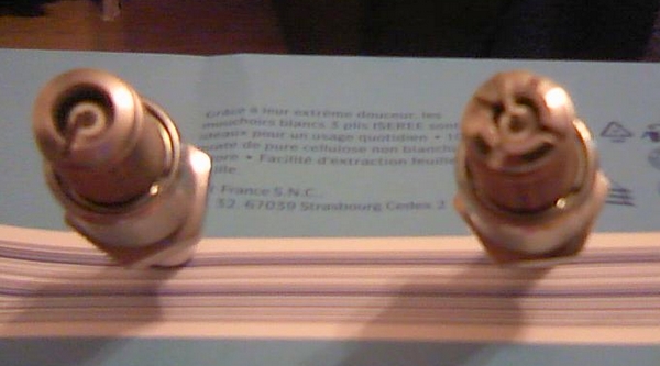

reçu les bougies elles ont l'air fragiles 2 BOUGIES 2809 RE9B6-T NKG et 2 BOUGIES 5745 RE8C-L NKG désolé pour la qualité de la photo , mais c'est bien celles ci ?
Re: Changement des bougies
PREVOST a écrit :reçu les bougies elles ont l'air fragiles
J'ai reçu les miennes aujourd'hui et c'est exactement les mêmes
2 BOUGIES 2809 RE9B6-T NKG et 2 BOUGIES 5745 RE8C-L NKG !!! Pour moi finalement c'est des RE9B-T tu as dus faire une faute de frappe je pense !!!!

ma gouré , je doit avoir de gros doigts c'est bien des RE9B-T
j'ai oublié de retirer les majuscules
