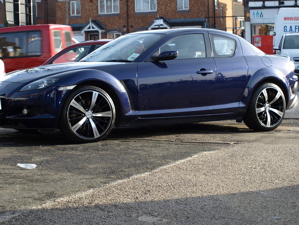

Hello, bin voilà mon choix se portera sur cette Inovite Rotor en 8,5 x 19 avec pneus 235/35/19. Sympas non ?
trop tuning a mon gout le choix irait bien sur une blanche, par contre ça doit être lourd le bestiau
- Tsar
- Messages : 25653
- Contact :
franchement oublies le 19, c'est beau j'avoues, moi aussi j'ai craqué mais put1 ça fait ramer un peu quand même !
jantes light ou nothing la prochaine fois pour moi !
A t'entendre on dirait que la caisse se transforme en twingo avec du 19".
Franchement, c'est vrai qu'on perd, mais c'est pas aussi flagrant que ca je trouve.
Hello, on doit pas perdre grand chose vu que la nouvelle 8 est aussi montée en 19....J'ai un peu perdu en poids avec le Catback quand on voit le poids de celui d'origine, y a pas photo....ces jantes inovit font référence au Rotor, c'est parfait je trouve pour nos 8. Et puis je trouve pas qu'elles font tuning (quand on voit les montes d'origine sur une DS3 ce n'est pas plus tuning je pense). Que perd t-on en fait ? Un peu de reprise...mais bon on fait pas des runs tous les jours...et puis en ce qui me concerne, j'ai besoin de mes points pour mon job ! Donc si l'on perd un peu, cela peu m'arranger aussi ! Merci pour tous vos avis, c cool.
