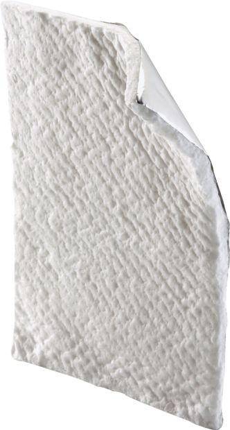

donc il faut isoler les bobines d'allumage du support et du rayonnement du moteur.
pour le support, le plus simple est d'intercaler un matériaux isolant (tel que du ruban thermique pour échappement)
entre le support, mais a mon avis sur la liaison moteur/support acier.
et vue la configuration du support faire un pare chaleur avec une tôle aluminium (genre leroy merlin) qui aura le rôle d'écran thermique.
voila ce sont mes suggestion, alors a vous et qu'on en finisse avec ce genre de problème.
