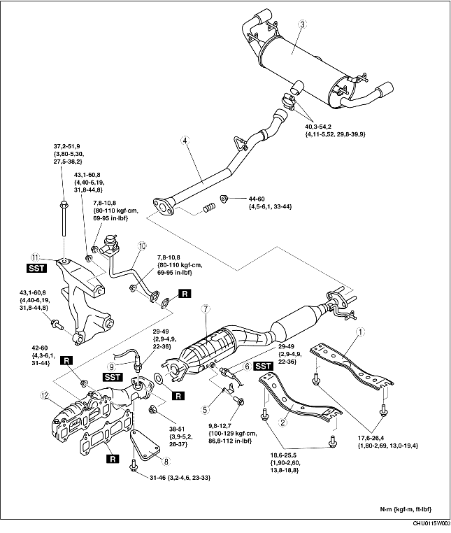

sur lce schema ce ne sont pas les cotes de la visserie ???

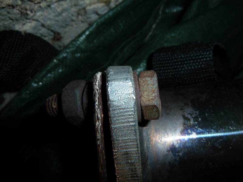

Tes vis-ressort sont oxydées coté cata? je vais t'envoyer une photo pour les vis coté intermédiaire, tu te feras une idée comme ça ;)
Ou vois-tu les cotes ? :??:

voilà, c'est pas la cata mais à prévoir on sait jamais non? :??:
Bonne vente!
Re: [Visseries] ligne d'echappement.
Ok, merci pour la photo, j'aimerais donc avoir les cotes de ce boulon ( vis + écrou). Merci beaucoup ! :merci:
Je vais concerver mes ressorts de vis intermediare/ cataliseur, cependant les vis ou goujons ( je ne sais meme pas ce que c'est), je souhaite les changées, c'est la raison pour laquelle je crée ce topic. ;)

julien a écrit :
:oups: :oups: :oups: je me suis planté c'est le couple de serrage...
desolé
