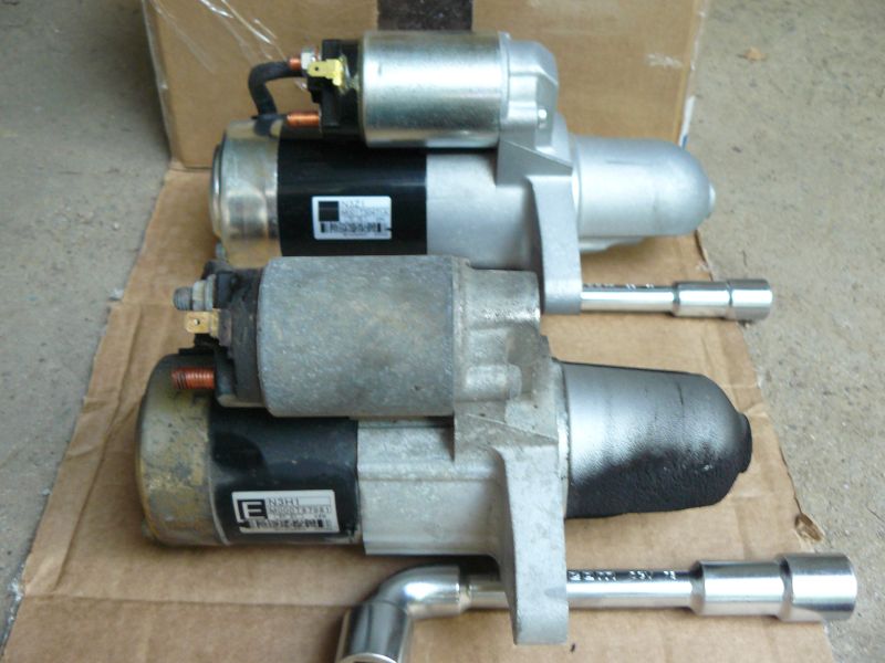

Ce DIY montre le remplacement du démarreur d'origine (N3H1) par le plus rapide (N3Z1).
Les démarreurs :
(un peu floue oups)

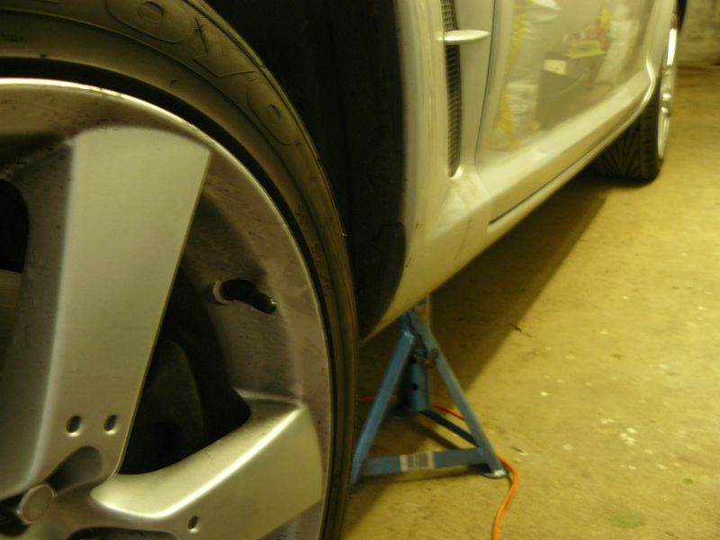

1) caler le véhicule
2) mettre le train avant sur chandelles

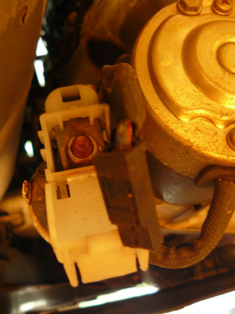

1) retirer la connectique
2) Ouvrir la protection du câble de puissance (tournevis plat si besoin) en blanc sur la photo.
Le câble de puissance n'est pas protégé (électriquement), la batterie doit systématiquement être débranchée (risque de court-circuit sous 60A

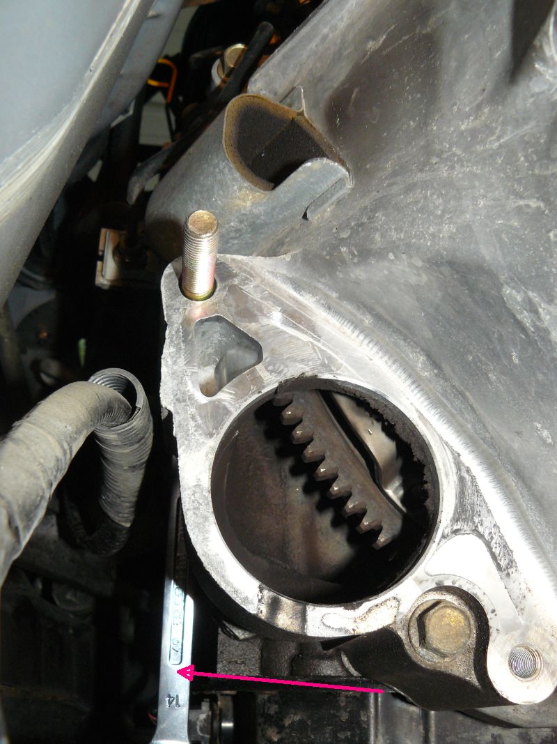

3) Retirer les vis selon l'ordre et avec les outils décrits sur la photo
Ne pas espérer retirer l'écrou N°2 sans rallonge.(le solénoïde empêche le passage d'une clef)
L'extraction de cet écrou approche la main de parties potentiellement chaudes.
Attention la vis N°2 est en fait un écrou, il faut maintenir la vis de l'autre côté du démarreur à l'aide d'une autre clef (14)
