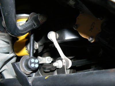

Souci dont je viens de m'apercevoir par hazard : mon endlink AR gauche est déboîté à sa liaison avec la barre anti-roulis... :??:
Ma 8 est rabaissée depuis ses PSS9 mais je ne suis pas sûr qu'il y ai un lien avec le rabaissement; plutôt un choc ou quelque chose dans le genre depuis que la voiture est bcp plus ferme.
Quoiqu'il en soit ce n'est pas le pb pour l'instant (le pourquoi du comment) mais surtout est-ce réparable facilement?
J'ai beau regarder l'endlink, je ne comprend pas vraiment comment il doit être fixé (clipsage?)
Est-il mort?
Bref, quelqu'un connaît-il ce souci?

J'ai eu le même problème. Il est mort. Il faut le remplacer, et même les deux côté si on veut rester cohérent.

J' ai eu le meme soucis, mais à l'avant. L'endlink ne tient que par un boulon...qui s'était barré...
Et moi qui me plaignait de "clack" répétés quand je roulais sur des sections défoncées.
heureusement, j'ai pu le remboité sans soucis.
Pour info, j'ai du faire 2 ou 3 sorties circuits comme ca.... :lol:

Ce sont les biellettes qui relient les barres anti-roulis aux suspensions.
Tu les trouves derrière tes amortisseurs; ça mesure environ 15 cm et ça tient comme ça peut (ça c'est mon avis) avec 4 petits têtons bleus qui dépassent si tu regardes.

j'ai changer mes 2 il y a une semaine car les 2 HS j'ai pris celles la : http://cgi.ebay.fr/ws/eBayISAPI.dll?Vie ... K:MEWNX:IT
vendeur super serieux et très rapide
et puis exit les teton bleus elles parraissent beaucoup plus solides

Comme j'avais endommager mes endlinks arrière et puisque j'était rabaissé, j'ai décidé d'opter pour des endlink réglables en remplacement.
J'ai pris ceux-là (copie d'autoexe on dirai) sur ebay :
http://evo-r.net/product/RX-8/LINK/index.htm
