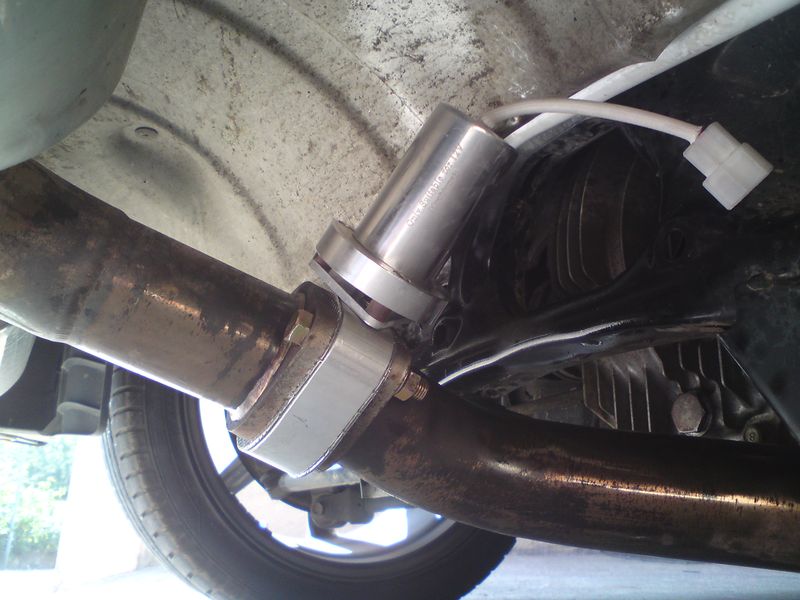

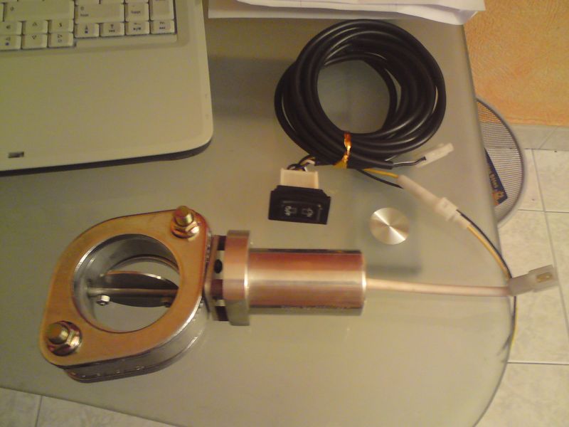

bartste, si tu veut faire un truc propre niveau son, et te la pété en société, tu monte çà:
le clapet électrique.
chez moi ça n'a pas marcher car il était avant la sourdine, et il faut qu'il soit monté après.
comme sur les sportives italienne..
c'est électrique, et les bride sont disponible en deux diamètre, et a mon avis c'est pil poil ce qu'il te faut.
attention toute fois, il va t'en falloir deux, et a part ouvert /fermé tu ne sera peut être pas synchro pour les deux clapet en mi ouverture.
voila le lien (mais on en trouve sur la toile): http://www.japshop.co.uk/acatalog/Exhaust_ECV_s.html
et la photo du mien.tu sait tout...et ça fait pro.
